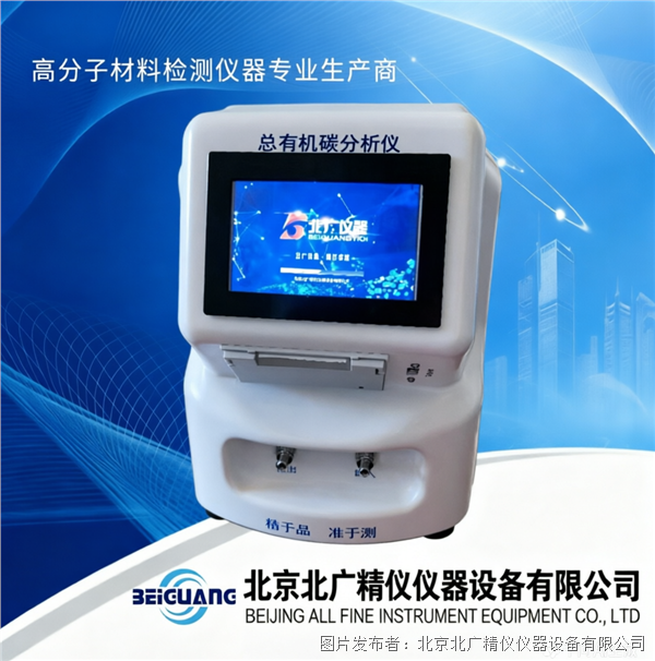

一、工作原理
制药专用总有机碳分析仪BC-50A基于紫外氧化原理进行设计,能够将水样中的有机物质有效转化为二氧化碳。在测定过程中,采用直接电导率法对生成的二氧化碳进行检测,通过比较氧化后样品的总碳含量与未经氧化处理样品的总无机碳含量之间的差值,从而计算出总有机碳的具体数值。该方法遵循总有机碳等于总碳减去总无机碳的基本公式,确保检测结果符合相关规范要求,适用于制药用水、注射用水、超纯水及去离子水的在线或离线检测场景。
二、产品特点
制药专用总有机碳分析仪BC-50A采用便携式结构设计,整体重量轻,便于移动至不同取样点进行操作,提升使用灵活性。系统内置嵌入式操作系统,配备彩色触摸屏,全中文界面使得各项操作直观简便,无需复杂培训即可上手。专门针对低浓度制药用水进行优化,可有效检测TOC含量在1000ppb以下的水样。设备内部设有大容量存储空间,支持长时间测试数据的保存,便于后续追溯与分析。支持外接打印机,可输出包含测试参数与结果的中文报告。
在日常使用、存放及维护过程中,无需额外配备气体或化学试剂,无易损移动部件,有助于降低后期维护成本。当检测到样品浓度超出设定限值时,系统会自动触发声光报警,并可输出控制信号用于联动其他设备。整体设计满足《中国药典》相关测试方案的要求,支持提供安装、运行和性能确认服务,便于用户完成仪器验证流程。
三、性能规格
测量范围:0.001mg/L~1.0mg/L(传感器可定制,浓度可调节最达到1000mg/L,根据式样要求传感器定制调节到某一段浓度范围)
精度:±4% 测试范围
分辨率:0.001mg /L
分析时间:连续分析
响应时间:4分钟之内
检测极限:0.001mg /L
样品温度:1- 70℃
重复性误差:≤ 3%
电源要求/功能:220V
显示屏:彩色触摸屏
四、应用领域
主要应用于制药行业中纯化水与注射用水的质量监测,既可用于实验室离线检测,也可配置为在线监测模式。同时适用于电子、食品、环保等对水质有较高要求的行业,用于清洁验证、工艺用水监控等环节,帮助用户掌握水质变化情况,保障生产过程的稳定性。
五、主要特征
具备较高的检测灵敏度与测量精度,操作流程简化,提升检测效率。人机交互界面友好,支持一键启动与自动管路清洗功能,减少人为操作误差。核心控制单元采用高性能处理器,搭配超大点阵真彩显示屏,信息显示清晰。紫外灯与泵管的更换无需拆卸机箱,维护更加便捷。支持自定义检测上限并开启超限报警功能,增强使用安全性。配备标准数据接口,历史数据可保存六个月,支持导出与查阅。提供离线与在线两种检测模式供选择,适应不同使用需求。具备打印功能,可随时输出检测记录。
六、主要配置
标准配置包含主机一台、触摸屏组件(已安装于仪器上)、微型打印机一台、进样管一条、电源线一套、产品说明书一份、产品合格证一份以及产品装箱单一份,开箱即可投入使用。
