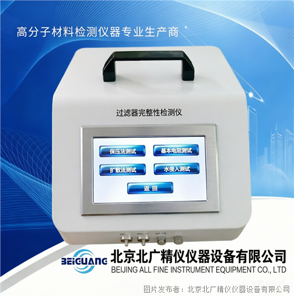

起泡点滤芯完整性测试仪BQS-2600正是为满足上述行业对过滤器质量检测的严格要求而设计的一款专业分析设备。该仪器基于先进的检测原理与控制技术,能够对多种类型的过滤器进行全面、可靠的完整性评估。其设计遵循2020年颁布的《中国药典》相关标准,确保测试结果具有法规依从性与技术权威性。

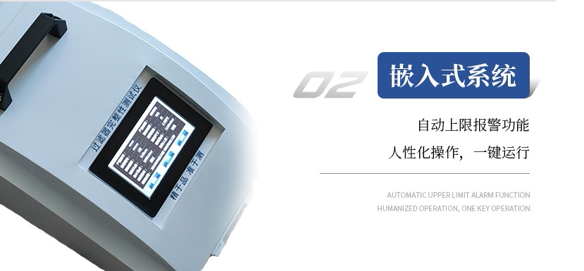

起泡点滤芯完整性测试仪BQS-2600采用自主优化的嵌入式Linux操作系统,构建了稳定、高效的运行环境。相较于传统单片机控制系统,Linux系统在多任务处理、数据运算速度及系统稳定性方面具有显著优势,能够有效支持复杂的测试算法与庞大的数据管理需求。仪器支持中英文双语操作界面,满足不同用户群体的语言习惯,提升国际化应用体验。

BQS-2600具备强大的功能集成能力,涵盖了当前主流的多种过滤器完整性测试方法,能够适应不同材质、结构和应用场景的滤芯检测需求。其主要测试模式包括:
  1. 泡点测试(Bubble Point Test):基于毛细流原理,通过测量气体突破被液体润湿的滤膜孔隙所需的压力,判断滤膜的最大孔径是否符合规格。该方法是验证微孔滤膜完整性最基础且最经典的手段。
  2. 扩散流测试(Diffusion Flow Test):在低于泡点的压力下,测量溶解于润湿液中的气体通过滤膜的扩散速率。扩散流与滤膜的总有效过滤面积成正比,适用于大容量滤芯或难以进行高压泡点测试的场合。
  3. 保压测试(Pressure Hold Test):通过维持系统在特定压力下的稳定性,观察压力随时间的变化情况,评估系统的密封性与完整性。该方法操作简便,常用于初步筛查。
  4. 水浸入测试(Water Intrusion Test):专门用于疏水性滤芯(如聚四氟乙烯PTFE、聚偏氟乙烯PVDF)的检测。通过测量在特定压力下水进入干燥疏水滤膜的流量,评估其孔径分布与完整性。
  5. 超滤膜包测试:针对中空纤维超滤膜组件设计的专用测试程序,能够有效评估其截留性能与结构完整性。
  6. 增强型与基本型泡点测试:提供不同级别的测试灵敏度与精度选择,用户可根据实际验证需求灵活配置。
  7. 手动泡点测试:支持用户自定义测试参数与步骤,适用于研发、故障排查或特殊工艺验证场景。

仪器配备10英寸高清晰度真彩触摸屏,界面布局合理,信息显示直观。图形化操作流程引导用户完成从方案选择、参数设置到测试执行的全过程,降低操作门槛,减少人为误操作风险。系统支持建立多达1000组预存测试方案,可针对不同型号的滤芯、不同的生产工艺条件进行个性化配置,实现“一键启动”测试,显著提升重复性工作的效率。
