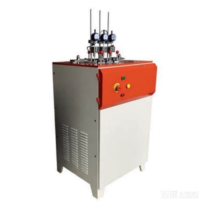

一、产品概述与应用领域
热变形塑料维卡软化点温度测试仪RBWK-300B是一款专用于测定高分子材料热性能的专业检测设备。该仪器能够准确测量塑料、橡胶、尼龙、电绝缘材料等非金属材料在特定负荷与升温速率条件下的维卡软化点温度及热变形温度,为材料的耐热性评估提供可靠依据。作为质量控制与新材料研发过程中不可或缺的测试工具,其测试结果可有效反映材料在受热环境下的尺寸稳定性与力学性能变化趋势。
热变形塑料维卡软化点温度测试仪RBWK-300B广泛应用于化工生产企业、科研机构、高等院校及质检单位,适用于塑料制品、管材管件、电子绝缘部件等产品的热性能检测。其设计符合多项国际与国家标准,确保测试流程与结果具有良好的通用性与可比性,是实验室进行材料热性能分析的理想选择。
二、工作原理与测试方法
仪器基于热机械分析原理,通过在试样上施加规定的静载荷,并以标准规定的速率均匀加热,测量材料在受热过程中发生形变的温度点。测试过程中,温控系统精确调节加热介质的温度变化,同时由位移传感器实时监测试样在负荷作用下的形变量,当形变量达到预设值时,记录此时的温度作为软化点或热变形温度。
设备支持两种主要测试模式:维卡软化点测试与热变形温度测试。维卡测试采用针型压头,在规定负荷下刺入试样表面,测定刺入深度达到1mm时的温度;热变形测试则使用圆角压头,对试样施加弯曲应力,测定试样挠度达到规定值时的温度。两种测试方法可根据实际需求灵活切换,满足不同材料与工艺条件的检测要求。
三、核心功能与操作特性
RBWK-300B在设计上注重实用性与操作便捷性,配备液晶显示控制系统,可清晰呈现当前温度、形变量、试验时间等关键参数。用户可根据标准要求选择不同的升温速率,设备提供两种常用速率档位,便于快速配置试验条件。试样架具备自动升降功能,方便试样安装与更换,减少操作人员在高温区域的作业时间,提升使用安全性。
一次试验可同时处理三个试样,提高测试效率,适合批量样品的连续检测。形变测量采用高精度百分表(光栅千分表),测量范围覆盖0至1mm,分辨率达到0.01mm,确保数据采集的准确性。试验负荷通过砝码组合实现,配备专用砝码质量表,指导用户正确选配载荷,避免人为计算错误。
设备采用模块化结构设计,关键部件如压头、负载杆、传感器等均易于拆装与维护。搅拌电机配备速度调节功能,可根据油温高低调整搅拌速率,确保加热介质温度均匀稳定。试验结束后,支持多种冷却方式,包括自然冷却、水冷或气冷,适应不同温度区间的降温需求,缩短试验周期。
