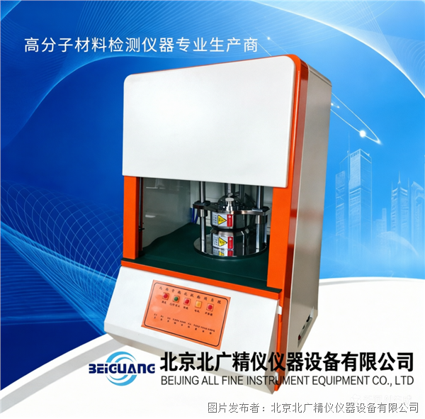

在现代橡胶工业的版图中,从轮胎制造到密封制品,从鞋材生产到工业胶辊,硫化工艺是赋予橡胶制品物理机械性能的关键工序。而硫化过程的控制核心,在于对胶料硫化特性的精准掌握。橡胶硫变指数无转子硫化仪BL-200,正是基于这一产业需求而设计的专业检测设备。该设备通过模拟橡胶在加热模具中的硫化反应过程,实时监测胶料的转矩变化,从而绘制出完整的硫化曲线,为研发人员提供胶料的正硫化时间、焦烧时间、硫化速率等关键数据。
一、 设备概述与技术背景
橡胶的硫化是一个复杂的化学反应过程,生胶与硫化剂在一定温度下发生交联反应,使得橡胶从塑性状态转变为弹性状态。在这个过程中,胶料的粘度、模量等流变特性会发生显著变化。无转子硫化仪利用这一原理,通过测量胶料在振荡剪切作用下的反作用扭矩,来表征其硫化程度。
BL-200型设备采用模腔密闭式设计,取消了传统的转子结构。这种设计不仅避免了转子与胶料之间的滑移问题,还大幅减少了胶料的溢出,使得测试结果更加稳定。设备广泛应用于橡胶制品厂、轮胎厂、第三方检测机构以及高等院校的材料科学研究中,是橡胶配方设计、生产工艺优化及原材料进厂检验不可或缺的工具。
二、 核心机械结构与材质
设备的机械结构是保证测试精度的基石。BL-200在结构设计上充分考虑了刚性与热传导的平衡。
模腔系统是直接与胶料接触的部件,采用Cr6wv合金工具钢材质。该材料经过真空淬火处理,具有高硬度、高耐磨性和良好的耐腐蚀性,能够在长期的高温高压工作环境下保持尺寸稳定。模腔的设计严格遵循GB/T 16584标准,确保了上下模合模后的密封性与平行度。
旋转驱动系统摒弃了传统的气动或液压驱动,转而采用步进电子技术调速电机配合振幅调整器。这种配置使得摆动角度能够精确控制在±0.5°或±1°的范围内,满足了不同硬度胶料的测试需求。步进电机的响应速度快,启停平稳,有效降低了机械振动对扭矩测量的干扰。
机架结构采用高强度铸铁或厚壁型钢焊接而成,经过时效处理消除内应力。稳固的机架为整个测试过程提供了坚实的支撑,防止因外力或设备自重引起的形变,从而影响测试数据的准确性。
三、 智能温控与加热技术
温度是硫化反应的驱动力,温控系统的性能直接决定了实验数据的重现性。BL-200配备了先进的智能数字式温控仪表。
控温范围覆盖室温至200℃,足以应对绝大多数通用橡胶及特种橡胶的硫化测试需求。控温精度达到≤±0.3℃,温度分辨率高达0.1℃。这一指标的实现,得益于设备采用的PID自适应控制算法。系统能够实时监测模腔温度,并根据温度变化趋势自动调整加热功率,有效抑制了温度的超调与波动。
加热元件通常采用环形加热管,均匀分布在模腔周围,保证了模腔上下表面的温度均匀性。从室温升至190℃所需的升温时间较短,且在高温下的保温性能优异,确保了长时间连续测试的稳定性。
四、 高精度传感与数据采集
扭矩测量是无转子硫化仪的核心功能。BL-200搭载了高灵敏度扭矩传感器,量程覆盖0-20N.m,解析度达到0.001N.m。
传感器采用非接触式测量原理,避免了机械传动带来的摩擦力误差。当胶料在模腔内发生硫化反应,其模量增加导致对模具的反作用力增大,传感器捕捉到这一微小的力矩变化,并将其转化为电信号输出。
数据采集系统通过RS232串行接口与计算机进行通讯。计算机作为上位机,负责发送控制指令并接收实时数据。这种传输方式抗干扰能力强,数据传输稳定可靠,保证了在复杂的工业电磁环境中仍能正常工作。
五、 软件功能与数据分析
BL-200配备了专用的Vulcanize-105测试软件,运行于Windows操作系统环境。软件界面友好,功能布局逻辑清晰,即使是初次使用者也能快速上手。
实时曲线显示:软件能够实时绘制扭矩-时间曲线(Torque-Time Curve)和温度-时间曲线。曲线颜色、线型均可自定义,便于多组数据进行对比分析。
参数自动计算:系统能够根据硫化曲线自动识别并计算关键硫化参数,包括:
  • ML(最低扭矩):表征胶料的流动性或粘度。
  • MH(最高扭矩):表征胶料的最大交联密度。
  • ts1(焦烧时间):胶料开始发生硫化反应的时间点,通常以扭矩上升至ML+1N.m所对应的时间表示。
  • t90(正硫化时间):胶料达到最佳硫化程度的时间点,通常以扭矩上升至ML+(MH-ML)×90%所对应的时间表示。
  • CRI(硫化速率指数):反映硫化反应的快慢。
数据管理与报表:软件支持历史数据的查询、回放与对比。测试报告可导出为Excel或PDF格式,包含所有原始数据、曲线图谱及计算参数,方便用户进行归档与汇报。
六、 详细技术指标解析
以下是BL-200橡胶硫变指数无转子硫化仪的主要技术参数,这些参数定义了设备的性能边界:
力学性能指标
设备配备高精度传感器,测量范围设定为0至20N.m,能够满足从软质橡胶到硬质胶料的广泛测试需求。传感器的解析度为0.001N.m,这意味着即便是极其微小的模量变化也能被敏锐捕捉,为研究胶料的早期硫化特性提供了可能。
控制系统指标
采用计算机控制架构,通过专用接口板实现数据的采集、保存、处理和打印。这种软硬件分离的设计,既利用了计算机强大的数据处理能力,又保证了测控系统的独立性。
旋转系统指标
驱动单元选用步进电子调速电机,配合精密的振幅调整机构。摆动角度提供±0.5°和±1°两档可选,频率固定为1.7Hz(相当于100次/分钟)。这种高频小幅的振荡方式,更接近橡胶在实际加工过程中的受力状态。
温控系统指标
控温仪表采用智能PID调节技术。控温范围为0至200℃,测温控制精度优于±0.3℃,温度分辨率达到0.1℃。这一精度水平确保了不同批次、不同时间段测试数据的一致性和可比性。
数据传输与显示
数据通过RS232接口进行传输,保证了通讯的稳定性。显示端采用计算机屏幕配合专用测试软件,界面直观,操作便捷。
模腔与模具
模腔材质选用Cr6wv,这是一种优质合金工具钢,具有良好的淬透性和耐磨性。模具结构符合GB/T 16584标准要求,保证了试样受力状态的规范性。
物理规格与能耗
设备外形尺寸约为590毫米×640毫米×1100毫米,结构紧凑,占地面积小,适合实验室布局。整机功率约为1千瓦,对供电要求不高,普通单相220伏电源即可驱动。
七、 标准符合性与数据解读
BL-200的设计与制造严格遵循国内外相关标准,确保测试数据的权威性与互认性。
符合标准
  • GB/T 16584:《橡胶 用无转子硫化仪测定硫化特性》,这是中国橡胶行业检测硫化特性的基础性标准。
  • ISO 6502:国际标准《Rubber — Measurement of vulcanization characteristics with rotorless curemeters》,确保了设备在国际贸易与技术交流中的通用性。
数据解读应用
通过对硫化曲线的分析,工程师可以判断胶料的加工安全性。例如,焦烧时间ts1过短,说明胶料在加工过程中容易发生早期硫化,导致废品率上升;正硫化时间t90过长,则会降低生产效率,增加能耗。BL-200提供的详细数据,帮助技术人员在配方阶段就平衡好加工安全性与硫化效率的关系。
