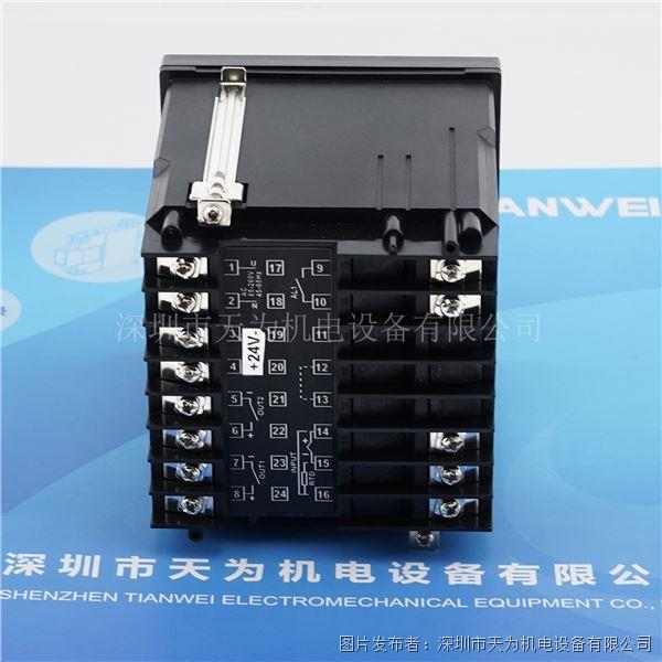

AL808:全功能PID自整定控制器,自由输入,开关量或模拟量输出,自由设置量程输出功率限制,自动/手动切换,正/反控制切换。
外型尺寸(宽*高*深,单位mm):48×96×100 (竖装, 开孔尺寸: 45×92)
