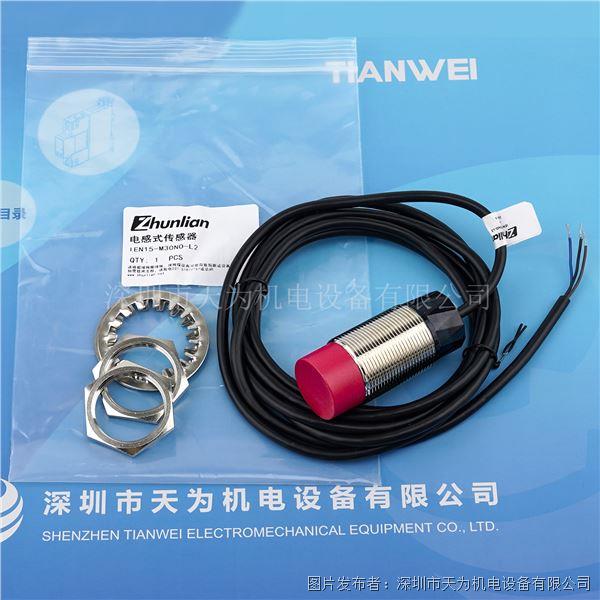

ZHUNLIAN准联接近开关IEN15-M30NO-L2
产品概述:
• 单倍标准检测距离,新一代集成芯片,保证检测距离的高度稳定性和一致性
• 保证超高品质的同时具备超高性价比
• 自动化产线生产:先进可靠的工艺制程,多项自动100%检测工序,杜绝人工传统生产工艺 的弊端和风险,保证严格的品质一致性
• IP67防护等级
产品规格:
尺寸:M30
安装方式:非埋入
输出方式:NPN NO
检测距离:15mm
开关频率:800Hz
标准检测物:铁45×45×1mm
负载电流:<200mA
迟滞H:≤15%(Sr)
重复精度:<3%(Sr)
可检测物体:磁性金属(对于非磁性金属,检测距离会减小)
电源电压:10~30VDC(包括10%的纹波(p-p))
消耗电流(无负载):<10mA
漏电流:<0.01mA
电压降:<1.5V
指示灯:动作指示灯(红色LED)
开关方式:NO/NC(取决于型号)
环境温度范围:-25℃~70℃
温度漂移:≤10%(Sr)
环境湿度范围:35~95%RH
浪涌吸收:√
短路保护:√
过载保护:√
电源逆接保护:√
输出逆接保护:√
绝缘电阻:>50MQ(500VDC)
耐电压:1000V/AC,50/60Hz,60s
振动:55Hz,振幅1mm,3×30min
冲击:半正弦,30gn,11ms
防护等级:IP67
连接方式:三芯线(M8=φ3mm线、M12/M18=φ4mm线、M30=Φ5mm线)2米PVC导线引出
外壳材质:黄铜镀镍
检测面材质:PA6+10%GF
相关型号:
IEB10-M30NO-L2
IEB10-M30NC-L2
IEB10-M30PO-L2
IEB10-M30PC-L2
IEN15-M30NO-L2
IEN15-M30NC-L2
IEN15-M30PO-L2
IEN15-M30PC-L2
