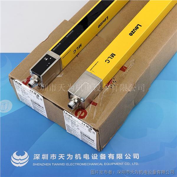

德国LEUZE劳易测安全光幕发射器MLC500T40-900
产品规格:

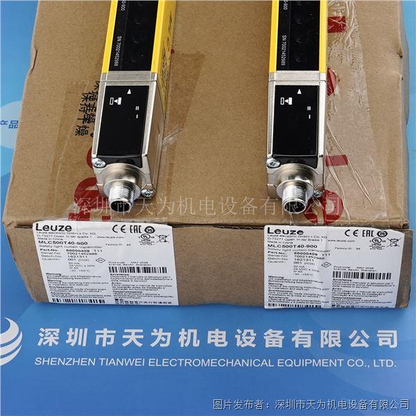

订货号:68000409
系列:MLC 500
设备类型:发射器
包含:2 件 BT-NC滑块
应用:
出入口防护
危险区域防护
手部保护
功能:
传输通道切换
有效范围降低

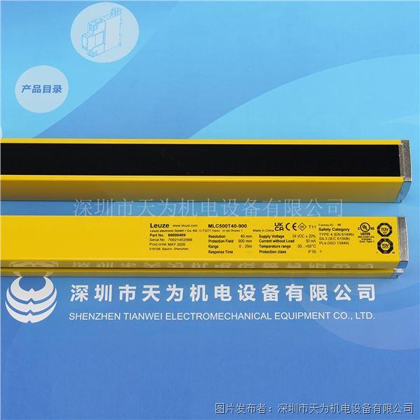

类型:4, IEC/EN IEC 61496
SIL:3, IEC 61508
SIL:3, IEC/EN IEC 62061
使用寿命:20 年, EN ISO 13849-1
分辨率:40 mm
保护区高度:900 mm
检测范围:0 ... 20 m
同步:发射器和接收器之间,光学的
光源:LED, 红外线
波长:940 nm
发光二极管平均功率:50 µW
传输信号波形:脉冲
LED 风险组:自由组(根据 EN 62471:2008)
保护电路:短路保护;过压保护
供电电压 UB:24 V, DC, -20 ... 20 %
最大电流消耗:50 mA
保险丝:2 A半时间间隔
数字开关量输入数:1 个
开关量输入:
类型:数字开关量输入
最小开关电压高:18 V
最大开关电压低:2.5 V
典型开关电压:22.5 V
电压类型:DC
功能:控制输入范围降低
功能:机器接口
类型:接头
螺纹规格:M12
类型:插头
材料:金属
引脚数:5 个引脚
尺寸(宽 x 高 x 长):29 mm x 966 mm x 35.4 mm
外壳材料:金属
金属外壳:铝
镜头盖材料:塑料(PMMA)
端盖材料:压铸锌
净重:1,050 g
外壳颜色:黄色,RAL 1021
紧固类型:
安装支架
槽式安装
设备防护立柱上安装
转座
显示类型:LED
LED数:2 个
环境温度,工作:-30 ... 55℃
环境温度,储藏:-30 ... 70℃
相对空气湿度(无冷凝):0 ... 95 %
防护等级:IP 65
