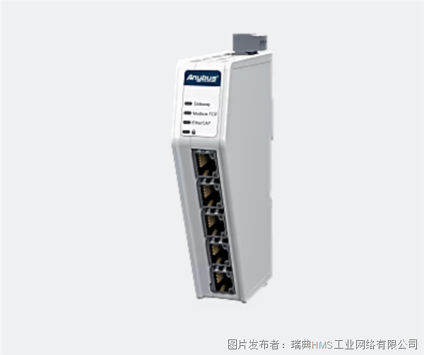

产品编号 ABC3128-A
Anybus Communicator – EtherCAT主站转Modbus TCP从站网关使您能够将任何EtherCAT设备连接到Modbus TCP控制系统。Anybus 网关可确保不同工业网络之间的可靠、安全和高速数据传输。得益于我们直观的基于 Web 的用户界面,它们也非常易于使用。
特点和优势
通过扫描连接多达 24 个子设备
支持多达 24 个子设备,每个设备 1486 字节,1 ms 周期时间,适用于要求苛刻的应用。通过 Web 界面扫描 EtherCAT 设备,自动识别并将它们映射到控制器/PLC。
与 Modbus TCP 控制器 (PLC) 之间传输 1500 字节
通过双 10/100 Mbit 全双工 RJ45 端口在每个方向上传输多达 1500 字节(总共 3000 字节),并带有用于菊花链的集成交换机。Modbus TCP 服务器支持 4 个连接。
即时数据传输
网关可在网络之间即时传输数据,处理时间非常短,您甚至不需要计算数据,因为它与网络抖动一致。只需将两个网络的周期时间相加即可获得总传输时间。
通过以太网的 Web 界面进行配置
借助图形化和响应式 Web 界面,配置变得轻而易举。此外,无需安装软件,专用的以太网配置端口使其易于上手。
诊断和支持
用户界面显示连接状态,允许您监控通过网关的数据。通过实时列表和数据交换控制功能监控和控制子设备。我们的全球支持团队随时准备在需要时提供帮助。
安全和分段网络
安全启动可阻止恶意软件,而安全开关可锁定配置以防止未经授权的更改。网络分段是设计中固有的,因为每个网络都是单独运行的,只有配置的数据在网络之间传输。
专为工厂车间打造
该网关由工业级组件制成,经过验证符合行业标准,并享有 5 年质保。其纤薄的外形、前置端口和扎带使 DIN 导轨安装变得容易。
