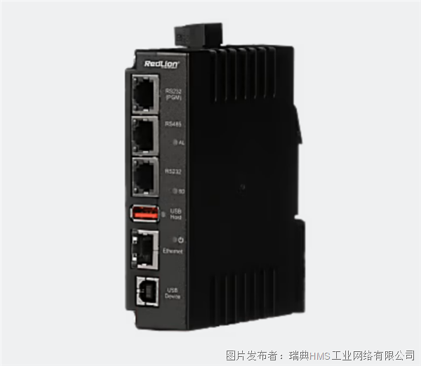

DA30D IIoT 高性能协议转换器(含数据记录、Web 服务器及虚拟 HMI )可将跨代际、多厂商的设备和应用集成至统一的易用通信平台。支持 300 余种驱动协议,通过点击式界面轻松管理 MQTT 及云端连接器。内置高级 Web 服务器支持远程访问与控制,实时数据、事件及安全日志功能确保系统可靠运行。
特点和优势
专为工业环境耐用性设计
配备 IP40 防护等级工业机壳并通过危险区域认证,耐受 30g 冲击与 2g 振动。支持 24 VDC ±20% 宽压输入,工作温度范围 -10°C 至 50°C。
易用自动化软件
Crimson® 协议转换软件支持 300 余种工业驱动协议,通过用户友好界面实现跨厂商新旧设备的点击式快速连接。
连接新老设备
通过 Crimson 的 300+ 驱动库获取应用数据,将传统协议桥接至 OPC UA、MQTT 等开放标准,实现与企业级系统数据互通。
内置 MQTT 及云端连接器
预置云端连接器支持分钟级数据上云,可选 Google Cloud、Amazon AWS、Microsoft Azure、Sparkplug、Inductive Automation Ignition!、Ubidots 或通用云平台。
OPC UA 功能简化数据传输
嵌入式 OPC UA 服务器功能实现数据向上游系统的高效传输,通过“是/否”选择及数据标签即可与 OPC UA 客户端共享数据,无需额外硬件。
新旧设备的桥梁
支持串口、以太网、现场总线设备与本地或云端系统的通信互联。
串口/以太网/USB 连接能力
集成 1 个 10/100 Base-TX 以太网口、2 个 RS232 串口、1 个 RS232/RS485 复用串口、1 个 USB 设备端口(用于上传/下载)及 1 个 USB 主机端口(用于数据传输)。
SD 卡插槽
通过 SD 卡便捷实现网关数据库的导入/导出,支持趋势记录与数据日志采集。
远程资产监控
通过高级 Web 服务器监控远程资产并设置告警,支持 HTTPS 协议。实时连续数据日志记录关键信息,可通过电子邮件和短信接收报警通知。
全屏显示选项
适配平板或移动端显示,可选 1280×720、700×480 或 480×272 虚拟 HMI 分辨率。
