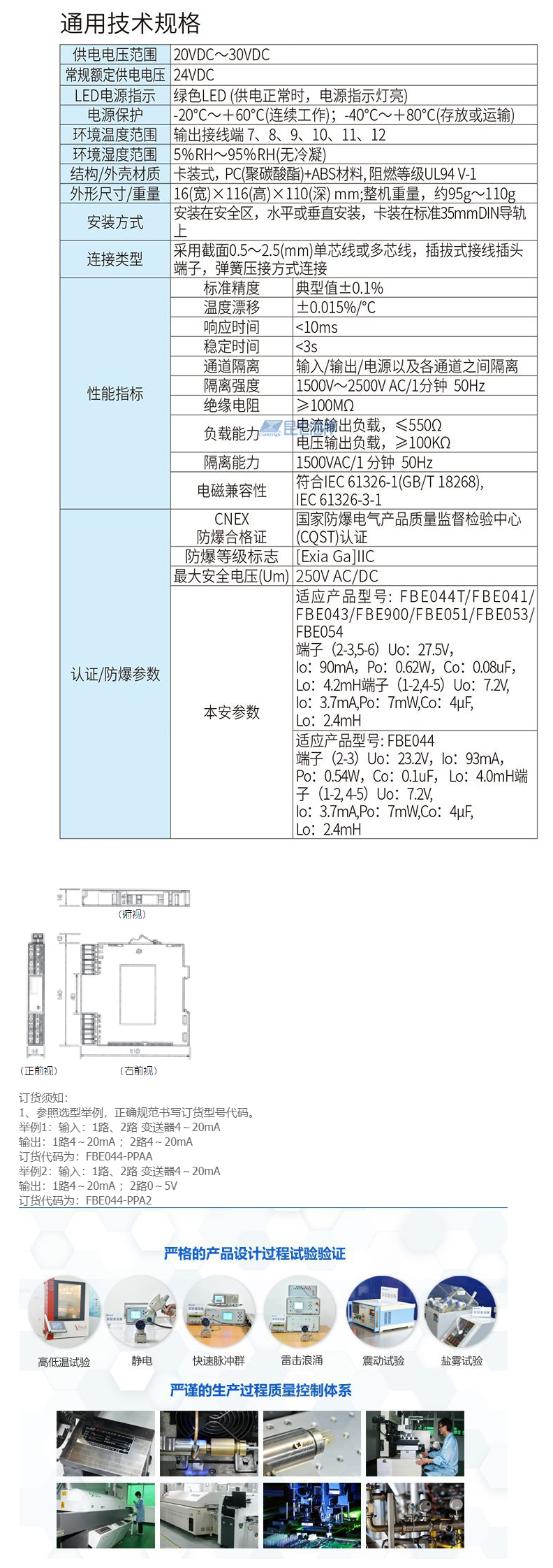

产品简介:
现场电源配电信号输入隔离式安全栅,向现场危险区域的变送器提供隔离的本安电源电压,并将变送器产生的4mA~20mA信号隔离转换后传送至安全区控制系统或其他智能仪表。
产品分类:
功能安全 设备安全 安全检测与防护 安全栅/隔离器
品牌:
昆仑海岸
产品介绍
▍功能特点
本隔离式安全栅需要独立供电,供电电源-输入回路-输出回路之间电磁隔离。
I 给变送器提供配电电压16.5V~28V。
I 将变送器4mA~20mA信号隔离传送。
I 可选择4mA~20mA或1V~5V信号输出,或其他所需的直流信号。
I 模块化表芯设计,无需零点和满度调节。
I 带有工作电源指示灯。
I [Exia]IIC,输入回路过流保护。
I 即插即拔式接线端子,DIN导轨卡式安装。
1.向现场变送器提供配电电压并将输入信号隔离转换。
2.连接至现场的设备 :二线制或三线制变送器。
3.现场设备所处区域:0区、1区、2区;IIA区、IIB区、IIC区;T4~T6危险区。
4.安全栅连接至控制系统(或其它单元组合仪表):各款DCS/PLC的AI卡,接收电流或电压信号。
