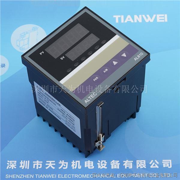

ALTEC亚特克控制器AL810/S/0/R/485/QS
产品概述:
●AL810采用先进的PID调节算法,PID自整定及分段输出功率限制功能,具备无超调及无欠调的优良控制特性。
●AL810系列工业调节器是专门针对可控硅单相移相电路设计的仪表,输出信号为可控硅单相移相脉冲,具有接线简单,移相精度高,可靠性高的特点。广泛应用于工业领域的电压调节,适用于电阻性负载、电感性负载、变压一次侧及各种整流调压装置。
产品规格:
输入信号:可编程多种热电偶、热电阻、mV及标准信号的输入,还可以扩充输入信号
测量精度:±0.2%FS±1个字
采样周期:125ms
控制算法:采用PID调节算法,具有PID自整定功能
输出方式:可控硅移相触发脉冲输出
报警方式:有上限、下限、上偏差及下偏差等多种报警模式及上电免除报警等功能
数字通讯:RS232(3线);RS485(2线)
曲线控制:
曲线数目: 1条,具有分段输出功率限制功能
曲线长度: 可选4段、8段、16段或30段
程序循环次数:1-200次式连续运行
面板尺寸:可选96×96mm面板尺寸规格
电源:100-240VAC, 50/60Hz; 24VAC/DC, 50/60Hz
环境:工作温度: 0-50°C, 相对湿度: ≤85%
