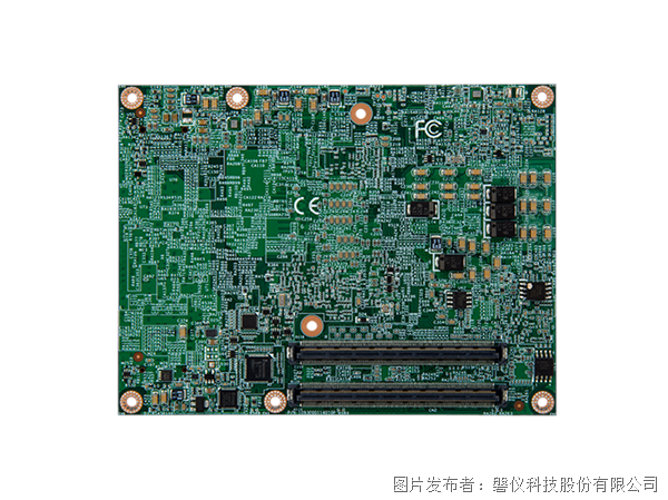

EmCOMe-i94M0
第13 代 Intel® 酷睿™ i7-13800HE/ i5-13600HE/ i3-13300HE 处理器 COM Express® 基本型 Type 6 CPU 模块
主要特点
  • 第 13 代 Raptor Lake Intel® 酷睿™ i7/ i5/ i3 处理器
  • 最多 6个性能核 + 8个能效核和 96个图形执行单元
  • 双通道 DDR5 内存最大 64GB, 4800MT/s
  • 支持 NVMe 最大 512GB
  • 最高支持独立四显
  • 8.5V~20V 宽电压输入
 系统
CPU
板载第 13 代 Intel® Core™   处理器
  - i7-13800HE 4.0GHz(E-core)/ 5.0GHz(P-core)
  - i5-13600HE 3.6GHz(E-core)/ 4.8GHz(P-core)
  - i3-13300HE 3.4GHz(E-core)/ 4.6GHz(P-core)
  - i7-1370PE 3.7GHz(E-core)/ 4.8GHz(P-core)
  - i5-1340PE 3.3GHz(E-core)/ 4.5GHz(P-core)
  - i3-1320PE 3.3GHz(E-core)/ 4.5GHz(P-core)
内存
2 x DDR5 SO-DIMM 4800MHz,最高支持 64GB
BIOS
AMI UEFI BIOS
TPM
支持 TPM 2.0
看门狗定时器
1~255 级复位
 I/O 接口
存储
2 x SATA Gen3 接口
  1 x BGA NVMe SSD
(可选)(共享 PCIe x4
串口
2 x UART 接口(仅支持 RX/TX
其他
I2CGPIOSMBUSLPC 接口
USB 接口
- 8 x USB 2.0 接口
  - 4 x USB 3.2
接口
扩展总线
1 x PCIe x8 通道
  2 x PCIe x4
通道
  8 x PCIe x1
通道(或 1 x PCIe x4 + 4 x PCIe x1
以太网芯片
1 x Intel® i226   系列 PCIe   2.5GbE 以太网控制器
音频
Intel® 高保真音频
 显示
图形芯片
集成 Intel® Iris   Xe 或 UHD 显卡(取决于 CPU SKU)
图形接口
1 x 双通道 24-bit LVDS(默认)或 eDP
  1 x 模拟 RGB 接口
  3 x DDI 接口
显示分辨率
VGA:最高 1920x1200 @ 60Hz
  DVI:最高   1920x1200 @ 60Hz
  LVDS:最高   1920x1200 @ 60Hz(双通道 24-bit)
  DP:最高   3840x2160 @ 60Hz
 订购信息
EmCOMe-i94M0-13800HE
第 13 代 Intel Core i7-13800HE COMe 基本型 Type 6 CPU 模块,-40 ~ 85ºC
EmCOMe-i94M0-13600HE
第 13 代 Intel Core i5-13600HE COMe 基本型 Type 6 CPU 模块,-40 ~ 85ºC
EmCOMe-i94M0-13300HE
第 13 代 Intel Core i3-13300HE COMe 基本型 Type 6 CPU 模块,-40 ~ 85ºC
EmCOMe-i94M0-1370PE
第 13 代 Intel Core i7-1370PE COMe 基本型 Type 6 CPU 模块,-40 ~ 85ºC
EmCOMe-i94M0-1340PE
第 13 代 Intel Core i5-1340PE COMe 基本型 Type 6 CPU 模块,-40 ~ 85ºC
EmCOMe-i94M0-1320PE
第 13 代 Intel Core i3-1320PE COMe 基本型 Type 6 CPU 模块,-40 ~ 85ºC
