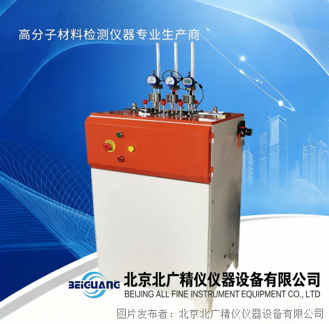

二、整体架构与工作原理
立式热变形温度维卡软化点测定仪RBWK-300B采用立式箱体结构设计,整机由浴槽系统、加载机构、位移检测模块、温度控制系统及微处理单元五大部分组成。其工作原理建立在闭环反馈控制与实时数据采集的基础之上,整体逻辑可通过以下路径进行拆解。
1. 信号采集与转换链路
测定仪在运行过程中需要同步监测两个核心物理量:温度变化与形变位移。温度传感器通常采用高灵敏度铂电阻元件,布置于浴槽内靠近试样的区域,用以实时感知介质温度并将模拟信号传输至放大器。位移传感器则负责捕捉负载杆在试样受压变形过程中的纵向位移量,该信号同样经过放大处理后送入模拟开关进行通道切换。随后,两路模拟信号经由高精度A/D转换器变为数字信号,输入单片机系统进行运算处理。
2. PID智能控温机制
微处理单元在接收到温度与位移数据后,会依据预设的升温速率目标值运行PID(比例-积分-微分)控制程序。PID算法能够根据当前温度与设定升温曲线之间的偏差量,动态计算并输出相应的加热参数,进而控制固态继电器或可控硅的触发时序,调节加热器的实际通电时间比例。这种脉宽调制式的控温方式可以有效抑制温度超调与波动,使浴槽介质温度按照设定的线性速率平稳上升。
3. 终点判定与安全保护逻辑
在测试进程中,当某一个试样的形变位移达到操作者预先设定的标准挠度值时,单片机将自动锁定并存储此刻的温度读数。若三个试样架上的试样均先后达到各自的变形阈值,系统将判定全部测试完成,自动切断加热器电源并转入保温或冷却程序。与此同时,仪器内置了"上限温度"安全冗余设计——当试样尚未达到设定变形量但浴槽温度已攀升至人为设定的上限温度时,微机同样会强制停止加热,从而彻底杜绝因温控失效导致介质沸腾、起火等安全事故的风险。此外,若操作者在启动前遗漏了关键参数的设定,系统将拒绝执行加热升温程序,从源头上规避误操作带来的设备损伤与数据作废。
三、核心硬件模块详解
1. 浴槽与介质循环系统
测定仪的浴槽采用耐腐蚀不锈钢材质焊接而成,内部容积设计可容纳充足的甲基硅油作为传热介质。硅油具有闪点高、热稳定性好、粘度适中等优点,能够满足室温至300℃宽温域范围内的均匀传热需求。浴槽底部与侧壁布置有环形加热管,可提供最大3.4kW的加热功率,确保快速升温能力。搅拌电机驱动桨叶在浴槽内形成定向对流,促使热油在三维空间内均匀混合,消除局部温度梯度。搅拌速度可通过控制盒上的旋钮在快慢两档间调节,实际操作中建议高温阶段采用慢速以减少油液扰动对位移读数的干扰,低温阶段则可适当提高转速以加快热量传递。
2. 加载机构与砝码组
加载机构由负载杆、托盘、压头及砝码组构成。负载杆采用低摩擦导向设计,确保在垂直方向上自由滑动而不产生侧向偏载。针对不同试验类型,仪器配备了两种专用压头:热变形测试使用圆角压头,模拟三点弯曲加载条件;维卡测试使用针型压头,截面积严格符合标准规定的平方毫米级尺寸公差。砝码组采用模块化组合方式,涵盖从1克至1000克共十余种规格,通过不同数量的砝码叠加,可精确配重出热变形A法(1.8MPa)、B法(0.45MPa)以及维卡A法(10N)、B法(50N)所需的全部载荷等级。负载杆及托盘的自重经过精密配平,标称值为88克,在计算总载荷时已作为基础重量计入。
3. 位移检测与显示模块
RBWK-300B采用高分辨率位移传感器(部分版本配置光栅千分表或百分表)来量化试样的形变过程。传感器固定旋钮可将表体锁定在砝码上方的支架横臂上,使传感器内芯下端自然垂落接触砝码顶面,上端预留2至4毫米的缓冲空间以应对大变形工况。传感器输出信号经处理后由LED数码管实时显示,操作人员可通过面板按键在温度值与变形量之间进行切换查看。显示分辨力可达微米量级,足以捕捉材料在接近软化临界点时的微小蠕变行为。
4. 人机交互与控制面板
控制面板集成于仪器正面显眼位置,设有电源开关、搅拌开关、变形量选择键、上限温度选择键、升温速率选择键、调零键、启动键、结果显示键及复位键等功能按钮。LED数码管分区显示当前温度、变形量及工作状态代码。这种按键加数码管的组合虽然在视觉上不如触摸屏现代,但其物理按键的触感反馈与防误触特性在工业现场环境中反而具有更高的操作可靠性,且不存在触控失灵或系统死机的隐患。
四、性能参数详单
温度控制范围:室温-300℃
升温速率: 50℃/h、120℃/h
最大温度测量误差:
最大温度控制误差:
±1℃/6分钟(热变形试验)
±0.5℃/6分钟(维卡试验)
最大形变测量范围:1.0mm
最大形变测量误差:±0.005mm
试样架数量:3个
加热介质:甲基硅油(200厘斯以下,闪点300℃以上)
最大加热功率:3.4kW
冷冷却方式:150℃以上气冷、150℃以下水冷
电源:AC220V±10% 50Hz;
负载杆及托盘的质量:88g±1g
