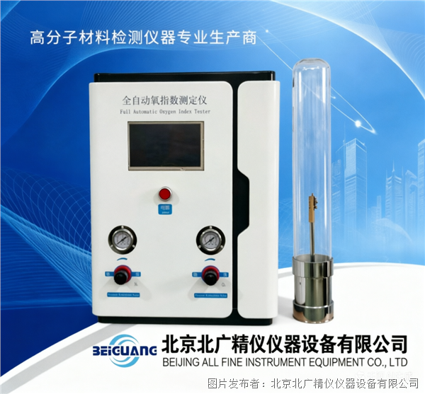

塑料建材制品极限氧指数测定仪JF-5采用一体化立式结构设计,主要由气路控制系统、燃烧试验腔体、传感器检测模块、触摸屏控制中枢以及安全防护组件五大部分构成。其整体工作流程建立在气体比例调节与闭环反馈控制的基础之上,通过高度自动化的程序逻辑替代传统手动操作,显著降低了人为误差并提升了测试效率。
1. 气路控制与比例调节机制
测定仪的核心气路系统由氧气与氮气两条独立支路组成,每条支路均配备精密减压阀、压力表、电磁阀以及关键的步进比例阀。工业级氧气与氮气(纯度要求大于99%)从气源钢瓶输出后,先经过输入压力调节至0.25-0.3MPa的工作范围,随后进入比例阀进行流量动态调控。与传统氧指数仪采用的转子流量计加手动针阀的调节方式不同,JF-5引入了步进比例阀技术,该阀门能够根据微处理器的数字信号指令,以微小步进量精确改变阀门开度,从而实现对气体流量的无级调节。这种设计不仅提高了流量控制的分辨率,更重要的是为实现闭环控制创造了硬件条件。
2. 闭环反馈与氧浓度自动稳定
在测试过程中,氧气与氮气在进入燃烧筒前先进行预混合,形成具有一定氧浓度的均匀气流。位于混合气路下游的进口氧传感器实时监测当前气流中的氧气体积分数,并将模拟信号反馈给主控芯片。当系统检测到实际氧浓度与目标设定值之间存在偏差时,闭环控制算法会立即驱动步进比例阀进行微调——若氧浓度偏低,则增大氧气比例阀开度并相应减小氮气开度;若氧浓度偏高,则执行反向调节。这种动态平衡机制确保了燃烧筒内氧浓度能够快速趋近并稳定在设定值附近,即使在试验过程中因环境扰动或气源压力波动导致浓度发生漂移,系统也能自动修正回目标值,彻底解决了传统设备需要频繁手动干预的痛点。
3. 试样点燃与燃烧行为观测
试样被垂直固定在燃烧筒轴心位置的试样夹上,燃烧筒为内径不小于75mm的石英玻璃筒,顶部设有排气口,底部连接气体入口。混合气体以40mm±2mm/s的流速自下而上流经试样,形成稳定的层流环境。点火操作采用丙烷或丁烷气体作为火源,点火嘴为一根可自由弯曲的金属管,尾端配备内径Φ2±1mm的喷嘴,操作者可将点火嘴插入燃烧筒内,使火焰对准试样下端。火焰长度标准为16±4mm,实际大小可在5mm-60mm范围内调节以适应不同试样尺寸。当试样被点燃后,移开点火源并开始计时,观察者根据试样燃烧行为(如是否持续燃烧、燃烧长度是否达到50mm标记等)来判断当前氧浓度是否高于或低于材料的临界氧指数,进而按照标准规定的"升降法"逐步逼近最低氧浓度值。
4. 智能提示与数据管理
JF-5的自动化特性还体现在完善的状态提示与数据记录功能上。当氧浓度自动调节至平衡状态并稳定后,系统会发出"嘀"的提示音,告知操作人员可以进行下一步操作。触摸屏界面集成了计时功能,便于精确记录燃烧时间。测试过程中产生的实验数据可被存储在设备内部存储器中,用户可随时查询历史记录,也可根据需要清除旧数据,为长期的质量追溯提供便利。
三、核心硬件模块深度解析
1. 全彩触摸屏与人机交互界面
JF-5配备了一块全彩液晶触摸屏作为主控界面,取代了传统设备中物理按键与数码管组合的陈旧方案。图形化用户界面以直观的图标与菜单层级呈现各项功能,操作人员只需在屏幕上轻触即可完成氧浓度设定、参数查看、数据管理等操作。这种交互方式不仅降低了学习门槛,减少了误触风险,也使得试验状态的实时监控变得更加清晰明了。屏幕可同时显示当前氧浓度值、气体流量、计时信息以及系统提示,所有关键数据一目了然。
2. 进口氧传感器与高精度检测
氧气浓度的准确测量是氧指数测试的灵魂所在。JF-5采用了进口氧传感器,该传感器基于电化学或顺磁原理工作,能够将氧气体积分数直接转化为电信号输出。传感器的测量范围为0-100%,数字分辨率达到±0.1%,测量精度等级为0.1级。与早期需要人工读取流量计刻度并进行复杂计算的测定仪相比,该设备实现了氧气浓度的数字直读,免去了繁琐的中间换算环节,从根本上消除了计算错误导致的数据偏差。传感器输出的信号经过内部电路放大与滤波处理后,由微处理器进行数字化处理并显示在触摸屏上,整个过程快速且稳定。
3. 石英玻璃燃烧筒与气流组织
燃烧筒是试样燃烧发生的核心空间,其材质与设计参数直接影响测试环境的规范性。JF-5选用高纯度石英玻璃作为燃烧筒材料,石英玻璃具有优异的耐高温性能、良好的热震稳定性以及极高的光学透明度,能够承受燃烧产生的高温并允许操作者全程清晰地观察试样燃烧状态。燃烧筒内径不小于75mm,这一尺寸符合GB/T 2406.2-2009标准的规定,确保试样周围有足够的空间让气流均匀分布,避免壁面效应干扰燃烧过程。筒内气体流速被精确控制在40mm±2mm/s的范围内,该流速既能保证混合气体充分置换,又不会产生过大的湍流影响火焰稳定性。
4. 试样夹持系统的多功能适配
考虑到塑料与建材制品在物理形态上的多样性,JF-5设计了灵活的试样夹持方案。标配的自撑材料试样夹采用垂直夹持结构,能够将硬质塑料样条稳固固定在燃烧筒轴心位置上,确保试样在整个试验过程中保持垂直且不发生偏移。对于纺织品、薄膜、软质泡沫等无法自行直立的材料,设备提供选配的非自撑材料试样夹,该夹具能够将试样的两个垂直边同时固定在框架上,使其在不受额外支撑的情况下维持垂直姿态接受测试。这种双轨制的夹持设计使得同一台测定仪能够覆盖从刚性的工程塑料到柔性的建筑保温材料、从致密的防火门芯到蓬松的纺织物等极为广泛的样品类型。
5. 点火系统的安全与可调性
点火系统是测定仪中直接与明火接触的部件,其设计必须兼顾安全性与操作便利性。JF-5采用丙烷或丁烷作为点火燃气,这类气体来源广泛且燃烧特性稳定。点火嘴由一根细长金属管制成,尾端加工有精密的喷嘴,内径控制在Φ2±1mm,确保喷出的燃气能够形成集中且稳定的火焰。金属管身具有一定的柔韧性,操作者可根据试样位置自由弯曲调整喷射角度,轻松将火焰送达试样底端。火焰长度的初始设定为16±4mm,同时提供5mm-60mm的自由调节范围,以适应不同厚度试样的点燃需求。整个点火操作可在燃烧筒外部通过手动控制完成,避免了操作者手部直接接触高温区域的风险。
