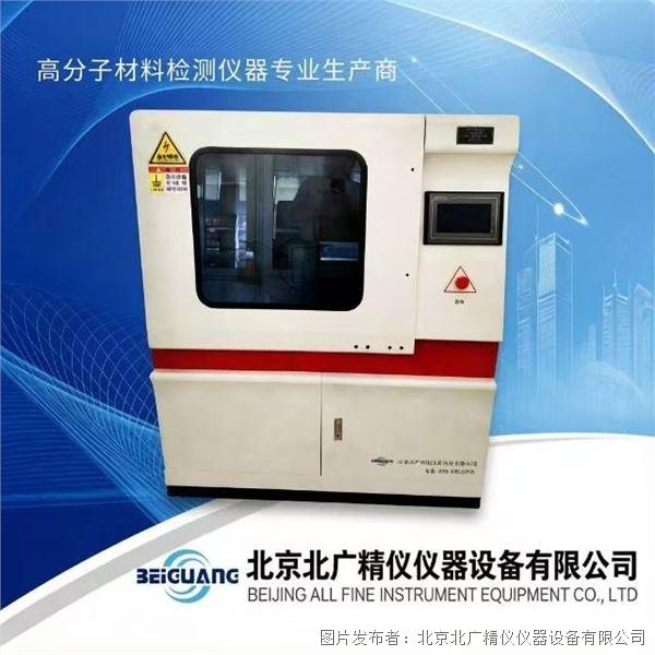

在现代电力工业、电子制造以及新能源领域,绝缘材料的可靠性直接关系到电气设备的安全运行周期与使用寿命。当高压电器开关在分合闸瞬间,触头间产生的电弧若转移至周围的固体绝缘介质表面,极易引发碳化漏电通道,进而导致绝缘失效甚至引发严重事故。因此,对固体电工绝缘材料进行耐电弧性能测试,是材料研发、质量控制以及产品准入环节中不可或缺的一项关键检测。绝缘材料自动耐电弧试验仪BDH-20KV正是基于这一严苛的检测需求而设计的专业设备。该仪器深度融合了高压发生技术、高精度电流控制与智能化触控系统,能够严格按照国内外主流标准,自动执行高压小电流间歇耐电弧与连续电弧试验。

以下为该型号试验仪的核心性能指标,所列数据均严格依照原厂技术规格书整理,未做任何改动,供工程技术人员在设备选型与验收时直接引用。
输入电压:交流220V
输出电压:交流0--20KV;
电器容量:2KVA
试验方式:间歇电弧,连续电弧
试验电流:10MA-20MA-30MA-40MA可选
试验电压控制误差:优于2%
电弧通断时间误差:<5ms
试验电压连续可调:0--20KV
电流控制精度:优于±10%
电流测试精度:优于±1.5%
电流对试验压力:0.5±0.05N
电极规格:不锈钢板状电极25.4mm12.7mm0.15mm
钨钢电极2.4mm*70mm
电极配置角110度
电极重量:50G
