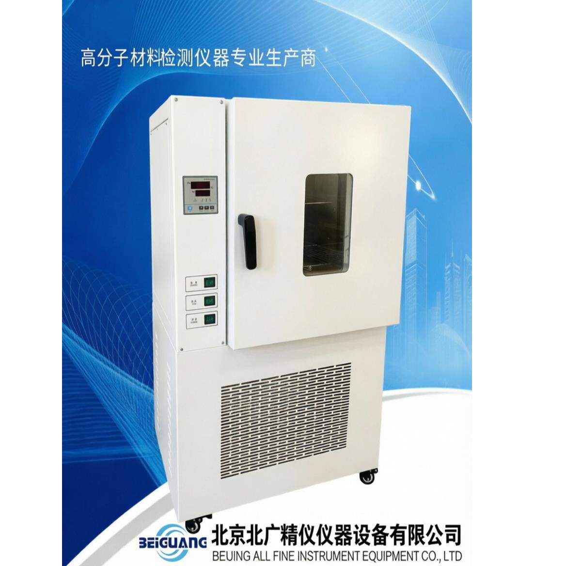

北广精仪台式热老化试验箱BG-401A
北广精仪台式热老化试验箱BG-401A
产品简介:
该试验箱供工矿企业,化验室科研单位作老化、干燥、烘培、熔蜡、灭菌之用。

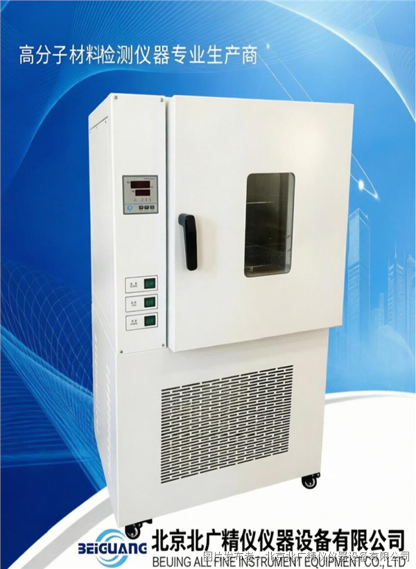

二、硬核参数:台式热老化试验箱BG-401A
以下是该设备的核心技术规格:
  • 型号:BG-401A
  • 内室尺寸:450450500mm
  • 温度范围:10-300℃
  • 温度波动:±1℃
  • 电源电压:220V
  • 消耗功率:2000W
三、匠心结构:节能与美观并重的细节设计
BG-401A并非凭空而来,它是基于原系列产品进行改型后的结晶。在保留原有系列优点的基础上,这款设备在节能、美观和实用性上进行了全面优化。对于实验室而言,设备的能效比是一个不可忽视的指标。BG-401A通过改进保温结构和优化风道设计,在保证加热效率的同时,有效降低了能源消耗,这对于需要长时间连续运行的实验来说,意味着更低的运行成本和更环保的实验环境。
在外观与材质的选择上,BG-401A同样体现出对品质的追求。设备的外壳采用优质钢板焊接而成,并经过表面烘漆处理,不仅增强了结构的坚固性,还赋予了设备美观耐用的外观。内室则采用钢板喷涂耐温银粉漆或不锈钢材质制成,这种设计能够有效抵抗高温环境下的氧化和腐蚀,延长设备的使用寿命。为了满足不同用户的装载需求,设备内部设有二至五层搁板,用户可以根据物品的大小和数量灵活调整空间布局。同时,箱门上设计的双层玻璃观察窗,使得用户在不打开箱门的情况下,也能清晰地观察到箱内物品的变化情况,既方便了实验监控,又避免了因频繁开门导致的温度波动。
四、高效温控:智能数显与均匀加热的完美结合
一台优秀的热老化试验箱,其核心竞争力在于温控系统的性能。BG-401A在这方面表现得尤为出色。它搭载了先进的智能数显控温仪,具有控温精度高、设定温度带有保护装置和定时功能。这意味着用户可以轻松地设定所需的温度值,并通过数字显示屏直观地读取当前箱内温度。控温仪的保护装置能够防止因误操作导致的温度过高,而定时功能则使得实验过程更加自动化,用户可以设定实验时间,到时设备自动停止工作,提高了实验的便捷性和安全性。
在加热方式上,BG-401A采用了风机与电加热器相结合的强制对流模式。当接通电源时,风机与电加热器同时运转,将置于箱内后侧的电加热器产生的热量通过独特的风道结构形成循环风。这种循环风经过工作室内干燥物品后再被吸入风机,如此不断循环,使得箱内温度迅速达到均匀状态。与传统的自然对流式加热相比,强制对流模式能够显著缩短加热时间,提高热效率,并确保箱内各点温度的一致性,从而保证了实验结果的可靠性。
五、安全守护:操作规范与使用注意事项
在享受科技带来的便利的同时,安全始终是实验室工作的首要原则。BG-401A在设计之初就充分考虑了使用过程中的各种安全风险,并通过结构设计和操作规范来保障用户的安全。首先,设备要求外壳必须有效接地,这是防止漏电事故的基本保障。其次,设备内部没有防爆装置,因此严禁放入易燃易爆的物品,这一点在使用前必须严格确认。
在日常使用中,用户也需要注意一些操作细节。例如,在干燥结束后,不能马上打开箱门取出物品,因为高温物品和热空气可能会造成烫伤。正确的做法是先打开箱门降低箱内温度,待温度降至安全范围后再取出物品。当使用温度在150℃至300℃的高温区间时,关机后也应先将箱门打开降低箱内温度,这有助于延长设备保温层和密封件的使用寿命。此外,箱内物品的放置也不可过挤,必须留出足够的空间以保证热空气的循环,这不仅有利于提高干燥效率,也是防止设备过热的重要措施。
六、总结:台式热老化试验箱BG-401A
台式热老化试验箱BG-401A以其多功能性、稳定的性能和人性化的细节设计,为实验室提供了一个可靠的恒温试验环境。它不仅是材料老化测试的得力助手,更是干燥、烘培、熔蜡和灭菌等多种实验操作的理想选择。通过对其结构、温控系统和安全规范的深入了解,我们可以看到,这款设备在每一个细节上都体现了对科学实验严谨性的尊重。它用稳定的温度控制、均匀的热风循环和周全的安全设计,为科研人员的每一次实验提供了坚实的保障,是现代实验室中值得信赖的伙伴。
