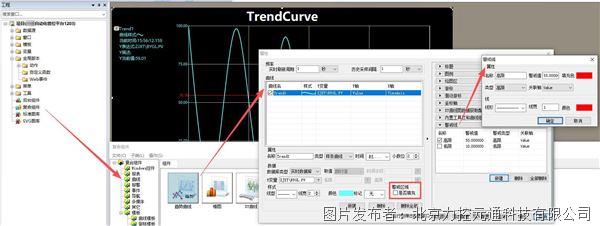

1. 组态配置操作
创建曲线绑定测点:在开发组态界面,点击“复合组件”选定“趋势曲线”,选择需监控的测点变量(如温度、压力)绑定至趋势曲线Y轴“变量”。
配置警戒线:在曲线属性一栏,配置右侧“警戒线”并设定警戒线数值,定义警戒区域范围(例如预警区、报警区等),系统支持建立多个警戒线区域预设显示颜色,最后勾选“警戒区域是否填充”,配置完成后点击“应用”,即可完成组态配置。

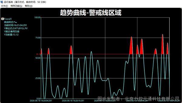

系统进入运行状态后,趋势曲线随测点数据实时刷新。当测量值处于正常区间内,曲线显示常规颜色(如蓝色);当数值跨越警戒线进入异常区域,曲线的超出区域会有颜色填充(如红色)。整个过程无需人工干预,警示效果持续至数值恢复正常。

引入该功能后,在组态阶段为牵引温度趋势设置两级警戒区域,如35℃~50℃为黄色预警区,50℃以上为红色报警区。运行时,采煤机负荷突增导致牵引温度升至52℃,趋势曲线瞬间转红。集控中心操作员在远程大屏上无需辨认具体数字,仅凭刺眼的红色曲线立即下达停机检查指令,成功避免了因润滑失效导致的齿轮箱抱死事故。
