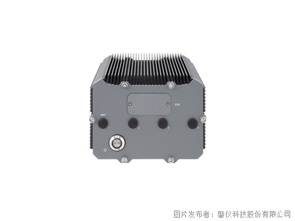

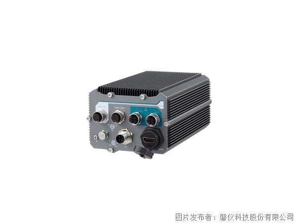

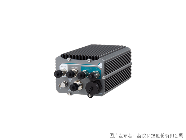

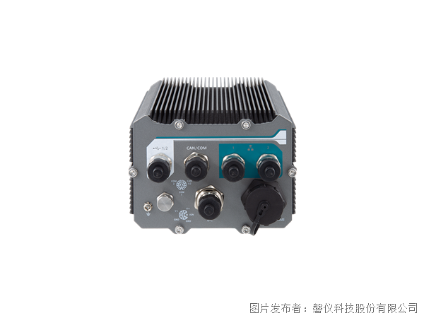

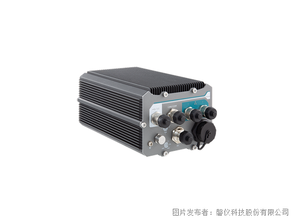

磐仪科技推出A RTS-7550 : 搭载 Intel® Amston Lake CPU 的 IP69K 防水无风扇电脑。
产品主要特点:
- 支持 IP69K 防尘防水等级
- 搭载 Intel® Amston Lake x7433RE 处理器
- 支持 -40°C 至 70°C 宽温强固型无风扇运行
- 2 个 2.5GbE 网口 (通过 M12 X-Coded 接口)
- 2 个隔离式 CAN FD、1 个隔离式 RS-232,以及 1 个隔离式 RS-232 (选配)/422/485 串口 (通过 M12 A-Coded 接口)
- 1 个 M.2 B-Key 插槽 (带 1 个 nano SIM 卡插槽,支持 Wi-Fi/BT/4G/5G/GPS)
- 1 个 HDMI 防水接口
- 8V 至 35V 直流输入,内置车载点火电源控制
- 符合 E-Mark 车规标准与 MIL-STD-810H 军规防震抗跌落认证
- 支持 dTPM 2.0 与 Windows® 11
系统 | |
| CPU | Intel® Amston Lake x7433RE 处理器 (四核 SoC, 3.4GHz, TDP 9W) |
| 内存 | 1 x DDR5 SO-DIMM 插槽, 支持 4800MHz 最大 16GB |
| 显示 | 集成 Intel® UHD 核芯显卡 |
| 网络芯片 | 2 x Intel® i226-IT 2.5GbE 控制器 |
| TPM | 支持 dTPM2.0 |
I/O | |
| 串口 / CANBus | 2 x 隔离 CAN FD, 1 x 隔离 RS-232, 和 1 x 隔离 RS-232 (可选)/422/485 通过一个 M12 A-coded 二合一接口 |
| USB 接口 | 2 x USB 2.0 接口通过一个 M12 A-coded 接口 |
| 网络 | 2 x 2.5GbE 网口通过两个 M12 X-coded 接口 |
| 显示接口 | 1 x HDMI 防水接口, 最高分辨率 3840 x 2160@60Hz |
| 扩展总线 | 1 x M.2 B-key 2242/3042/3052 (PCIe Gen3 x1 + USB3.0 +USB2.0),带 1 x nano SIM 卡插槽用于 4G/5G/GPS 模块 *外部可插拔 SIM 卡插槽 |
| 传感器 | 板贴重力传感器 / 陀螺仪合并加速度计 |
存储 | |
| 类型 | 1 x M.2 M-key 2280 (SATA3 + PCIe Gen3 x2) 用于存储 |
电源要求 | |
| 电源输入 | 8 - 35V 直流输入带点火电源控制通过一个 M12 L-coded 接口 |
机构 | |
| 按钮 | 1 x 防水型电源按钮带 LED |
| SIM 插槽 | 1 x 外部可插拔 SIM 卡插槽 (防水) |
| 天线 | 4 x 天线孔 |
| 固定方式 | 壁挂固定 (标准配件) |
| 重量 | 1.2kg |
| 尺寸 (W x H x D) | 106 x 78 x 159 mm (4.17" x 3.07" x 6.26") |
| 防水级别 | IP69K 级防水 |
