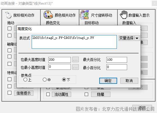

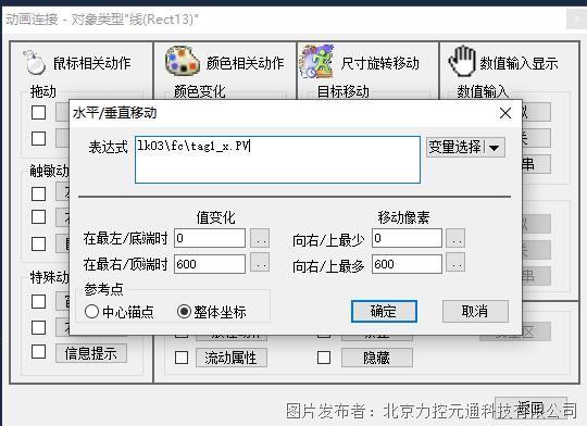

② 动画绑定参数
水平位移绑定X轴流量数据,垂直位移绑定Y轴压缩比数据,参考点选择“整体坐标”;线段宽度 = 后点X - 前点X,线段高度 = 后点Y - 前点Y。

▲ 动画绑定参数配置
▲ 线段尺寸参数配置
