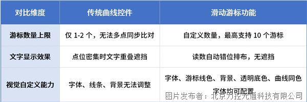

SCADA运维人员查看曲线拐点、对比多时段工况时,传统曲线控件存在明显短板,例如:游标数量有限,无法同步查看多组点位时间与数值;拐点密集区域文字重叠遮挡。若要比对两处及以上的历史工况数据,运维人员需反复拖拽游标、截图、手动记录,操作流程冗长,造成工况溯源、数据核查效率偏低。
针对多曲线比对、读数遮挡等痛点,力控SCADA能够在Draw组态可视化配置游标数量、字段与字体,运行拖拽游标定位曲线拐点,读数自动避让。
该功能无需脚本、不改变原有画面,单界面最多同步读取十组点位数据,适配燃气、油气、水务、矿山、冶金等多曲线监控流程行业。

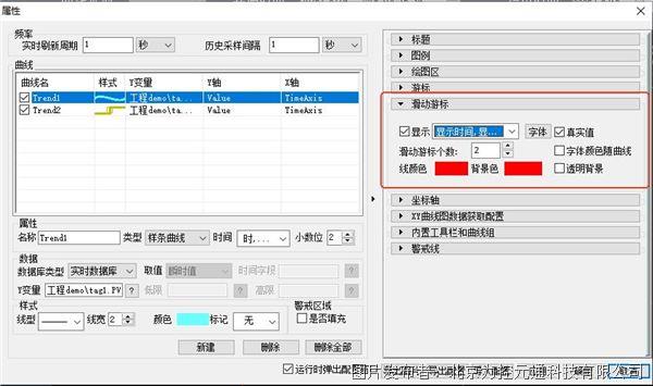

1. 组态配置阶段
在力控eForceCon Draw曲线组件 TrendCurve.dll 界面完成配置操作:
1)选中画面趋势曲线组件,打开属性面板,进入滑动游标模块,勾选启用显示游标;
2)按需勾选游标展示信息:时间、数值、质量戳、简洁模式、曲线名称、单位;
3)在字体栏自定义文字样式;勾选真实值读取点位原始采集数据,不勾选则取曲线计算值;
4)设置游标数量(最多10个),开启配色跟随曲线,游标文字自动匹配曲线颜色;
5)单独配置游标线、读数框底色,勾选透明背景可去除读数框底色。
▲ eForceCon组态配置界面
