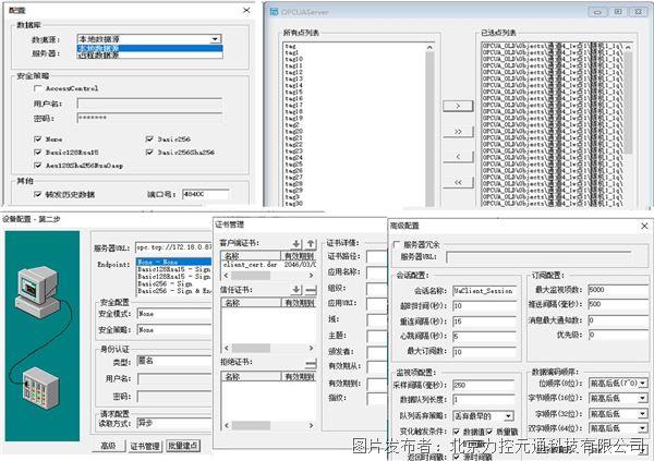

适配OPC Server、OPC UA Server、OPC Client、OPC UA Client等读写标准,既可作为服务端向外输出标准化工控数据,也可作为客户端接入第三方工控系统数据,实现跨品牌工控设备、异构监控平台的无缝对接,适应新旧厂区OPC协议混用场景。

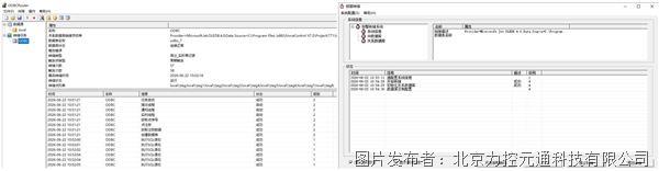

支持ODBC、SQL、ADO后台数据交互,适配Oracle、MySQL、SQL Server、金仓、达梦等主流关系型数据库,可自主完成生产实时数据入库、历史数据调取、业务数据回写,打通工控数据与企业业务数据库的数据流转链路。
