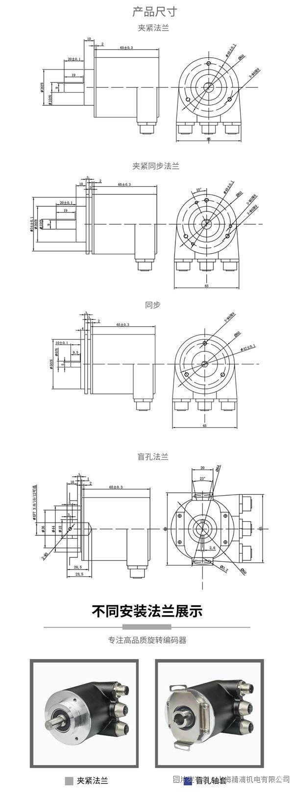

产品介绍
GMX60 PROFINET系列
机械齿轮多圈绝对值编码器,PROFINET输出,兼容西门子1200、1500PLC。
钟表式齿轮组,数据准确、稳定、可靠。
PI协会中国会员单位,更好的为本地企业服务。
采用德国进口芯片,性能稳定,使用寿命长。
坚固的外形结构,双轴承设计,抗振动性能强,适合恶劣工况。
可设置正反转,更改分辨率,更改复位值。
技术参数
工作电压
24V
消耗电流(空载)
24V:<200mA
输出信号
适应PROFINET V2.3协议采用实时RT通讯功能
码制
二进制
单圈分辨率
13位,8192
圈数
4096机械多圈
重复精度
±2bit
材料
外壳
铝
法兰
铝
轴
不锈钢
抗振动
10g,10~2000Hz
抗冲击
100g,6ms
允许转速
2400 min-1
工作温度
-20~70℃
防护等级
转轴 IP65
连接形式
3个 M12 4针插座
外形特征
金属密封外壳 密封双轴承结构
