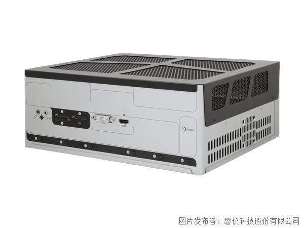

FPC-5210 系列
磐仪强固式 Box PC 采用 Intel®第14/13代酷睿™边缘AI电脑支持 NVIDIA® RTX A4500 GPU
主要特点
  • -  兼容 Intel® OpenVINO™ 工具套件
  • -  支持智能风扇
  • -  第14/13/12代酷睿™ i9/i7/i5/i3 处理器 (Raptor Lake-S Refresh / Raptor Lake-S / Alder Lake-S)
  • -  最高120W GPU MXM 扩展模块
  • -  802.3af (15.4W ) / 802.3at(25.5W) 千兆 PoE接口
  • -  宽压直流电源输入(9~36V )
  • -  DP x2 + HDMI x 1 和 DVI x 1 (支持独立4显)
  • -  电源开/关延时控制/ 可配置电源点火控制
  • -  支持 TPM 2.0 和时间敏感网络 (TSN)
  • -  两个mPCIe用于可选 Wi-Fi/3G/4G/GPS 或 I/O 扩展
  • -  1 x M.2 B-Key 用于存储或 5G / LTE +1 x M.2 E-Key 用于 Wi-Fi / 蓝牙
  • -  1 x M.2 M-Key 用于 NVMe SSD
系统
CPUIntel®第14/13/12代酷睿™ i9/i7/i5/i3 处理器 LGA1700 插槽
内存2 x 262-pin DDR5 SO-DIMM 插槽, 支持 4800MHz SDRAM最大 64GB
芯片组Intel® R680E
显示集成于Intel®核显770
ATA2 x SATA 接口 600MB/s HDD 传输速度
FPC-5210-2M4/2P4
网络芯片
1 x Intel® I219LM 千兆网控制器带 iAMT 16.0
3 x Intel® I226 2.5G 网控制器
2 x Intel® I226 2.5G 网控制器用于 PoE
2 x Marvell® 10G 网控制器用于 PoE
FPC-5210-M4
网络芯片
2 x Inte® I210 千兆网控制器用于 PoE
2 x Intel® I226 2.5 网控制器用于 PoE
看门狗1~255 级
TPMInfineon SLB9670 支持 TPM 2.0

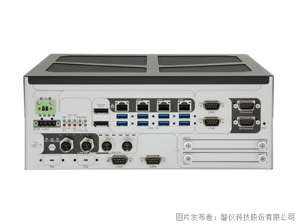

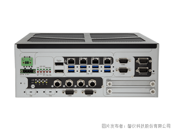

I/O 接口
串口2 x RS-232/422/485 可配置接口通过DB-9接口 (默认RS232, 通过BIOS切换 )
2 x RS-232 接口通过 DB-9 接口
USB 接口8 x USB 3.2 Gen2 接口
FPC-5210-2M4 网络4 x RJ-45 接口用于千兆网
4 x M12 X-coded 接口通过 2 x Intel® I226(2.5GbE) +
2 x Marvell® 10GbE,  最高 60W, 支持 802.3at POE+
FPC-5210-2P4
网络
4 x RJ-45 接口用于千兆网
4 x RJ-45 接口通过 2 x Intel® I226(2.5GbE) +
FPC-5210-M4
网络
4 x RJ-45 接口用于千兆网
4 x M12 X-coded 接口通过 2 x Intel® I210(1GbE) +
2 x Intel® I226(2.5GbE) 支持 802.3af POE
显示接口2 x DP 1.4a 来自 MXM 模块或 Intel 核显
1 x HDMI 2.0b 母头接口
1 x DVI-I 母头接口用于数字/模拟视频输出
* 支持独立4显
DIO 接口1 x DB15 接口用于 8 x 数字输入(干/ 湿接点) 带 2KV 隔离
1 x DB15 接口用于 8 x 数字输出带 2KV 隔离

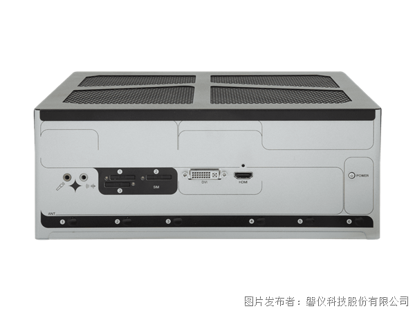

音频麦克风输入/线出
扩展总线1x MXM3.1 TYPE A/B GPU 插槽 (PCIe Gen5 x16) 支持 MXM A4500
2 x mini-PCI Express 插槽内部连接 SIM 卡插槽用于可选 WiFi/BT/3G/LTE/GPS (PCIex1+USB2.0, 全长)
3 x SIM 插槽 (2 for mPCIe / 1 for M.2 B key)
1 x M.2 B key (2242/3052/2280) 支持 (PCIex2+USB3.0+SATA ) 部连接SIM用于 5G / LTE 扩展或存储 (二选一)
1 x M.2 E key (2230) 支持 PCIex1+USB2.0+CNVi) 用于无线
机构
结构金属
固定壁挂固定
重量4.68 Kg (10.32lb)
尺寸 (W x D x H)285 x 230 x 110mm (11.2” x 9.05” x 4.33”)
订货信息
FPC-5210-P6嵌入式 GPU 电脑准系统, 带  6x POEs
FPC-5210-2M4嵌入式 GPU 电脑准系统, 带  2x 10G POEs, M12 类型
FPC-5210-2P4嵌入式 GPU 电脑准系统, 带  2x 10G POEs, RJ45 类型 (BTO)
FPC-5210-M4嵌入式 GPU 电脑准系统, 带 4x M12 POEs
