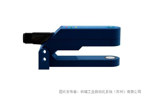

新款esf+1系列超声波标签传感器,将纤细扁平的外壳与极高的定位精度和超快的测量速度完美结合在一起。
全新的结构设计使其成为目前市面上最快的超声波标签传感器,最快响应时间可达260μs。
凭借此款新品,科瑞CONTROLWAY扩展了超声波标签传感器产品系列,这是一款适用于现代工业贴标技术的全新超声波标签传感器。它将纤细扁平的外壳、极高的定位精度和直观便捷的操作融合于一个先进的传感器概念之中。

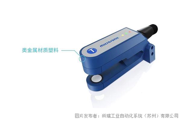

纤细而坚固的叉型外壳
叉型外壳材质为类金属特性的高科技塑料,轻质且高度耐用。

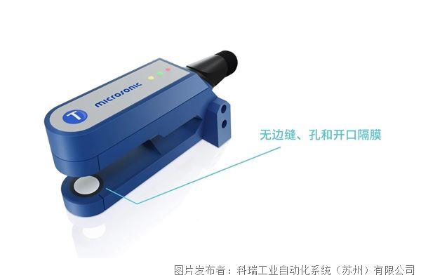

平坦的传感器表面无边缝、棱角、针状孔等设计,不易堆积纸屑、灰尘且便于清洁;同时也使发射器和接收器能有清晰的视野,便于生产中直接观察使用状况——这在有纸屑或粘合剂残留的场所中尤为方便。

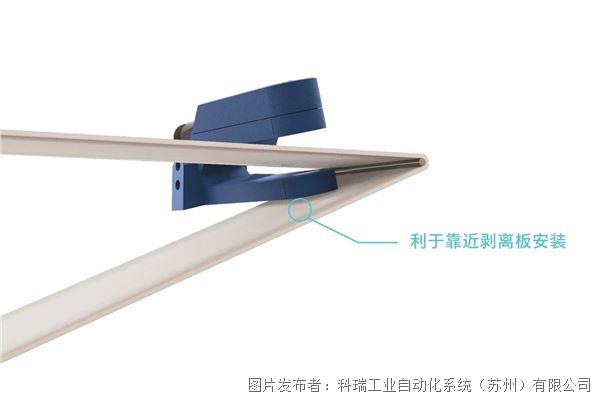

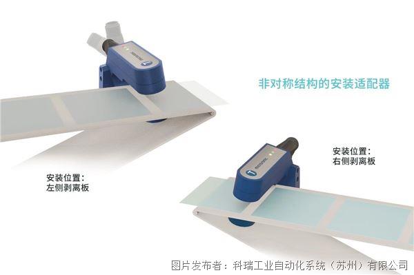

扁平的下叉臂设计可以使传感器极度靠近剥离板安装。

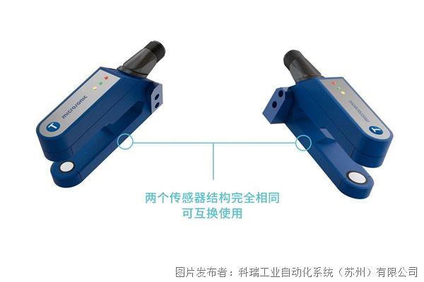

非对称设计的安装适配器可根据使用需求,灵活安装在剥离板的左侧或右侧。

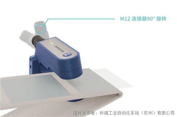

为节省空间,传感器配备了可旋转的M12连接器,非常适合在有限的空间内安装使用。

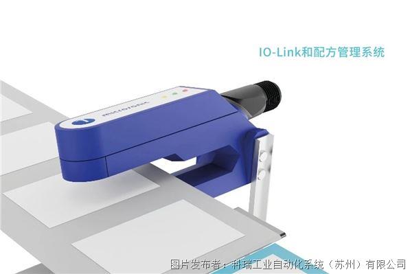

简单便捷的Teach-in和IO-Link功能

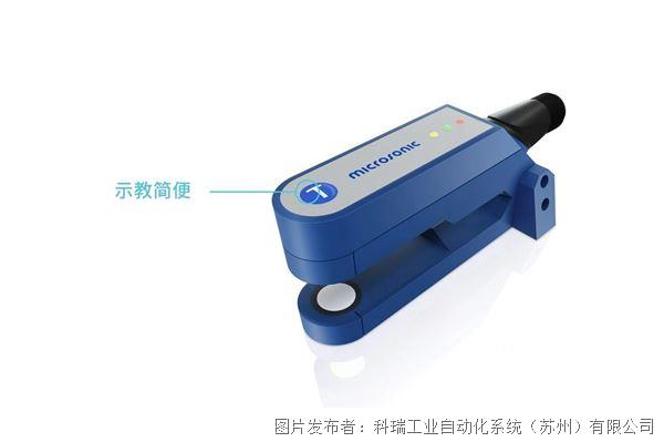

只需一键触碰,即可快速可靠地完成对所用标签材料的"示教"(Teach-in),在线操作简单便捷。
内部集成1.1.5版IO-Link,接口允许对传感器进行全面的参数设置,并将其集成到现有系统中。
产品有配方管理系统,允许最多存储20种材质配方,支持在线切换、无需再次示教。

两种版本产品结构相同且可互换。专家版能够检测以往超声波传感器无法识别的标签。
