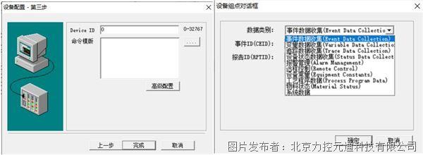

力控SCADA平台集成Atlas阿特拉斯、Desoutter马头、Yannes雅尼仕专用OpenProtocol驱动,覆盖市面主流拧紧、拉铆工艺设备,同时新增合规SEMI_SECS_GEM半导体Host端驱动,无需外购通信网关或定制开发协议,适配汽车装配、电子铆接、半导体加工场景,显著降低系统集成工期与软硬件改造成本。

力控SCADA可统一标准化采集拧紧扭矩、运行角度、设备工况、故障报警、铆接结果等工艺数据,读取半导体设备运行状态、制程参数、Recipe配方信息,实现车间所有受控设备状态的集中可视化监控,满足生产品质追溯、设备运维统计管控需求。

在协议合规性方面,SECS/GEM协议符合半导体行业国际通信标准,确保Host端身份合规对接厂区设备;OpenProtocol驱动适配行业通用装配通信规范,不仅具备断线重连、数据断点续存和异常告警等可靠性机制,更能从容应对工业车间复杂的电磁环境,为长期稳定通信提供坚实保障。

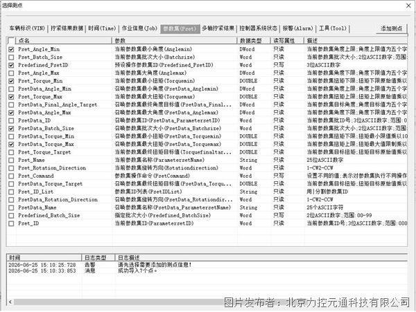

支持批量建点,按控制器状态、拧紧结果、报警、作业、参数集、事件报告等分类标签勾选测点,批量生成数据库点位,支持多轴、多站控制器配置。无需手动逐条创建变量,大幅压缩单条产线测点组态时间,搭配设备模板、修订版本预设功能,减少现场重复配置工作,提升集成商交付效率。
