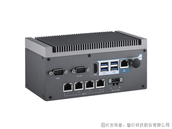

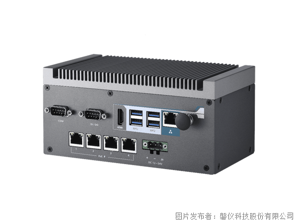

AEC-4201搭载 NVIDIA® Jetson Orin™ NX,高达 157 TOPS 算力。内置 4 端口 PoE+,支持宽温宽压,专为严苛工业环境打造的边缘AI嵌入式电脑
产品分类:嵌入式系统
品牌:ARBOR磐仪
产品介绍
AEC-4201
NVIDIA® Jetson Orin™ NX AI 嵌入式电脑
搭载 NVIDIA® Jetson Orin™ NX,高达 157 TOPS 算力。内置 4 端口 PoE+,支持宽温宽压,专为严苛工业边缘 AI 打造
主要特点:
- 支持 NVIDIA® Jetson Orin™ NX,支持 Super Mode
- 1 x GbE 网口
- 4 个 PoE+、1 个串口
- 4 x USB 3.2 接口
- 1 x HDMI 2.0 接口
- DC 12~54V 宽范围电源输入
系统 | |
| CPU | 6-核 Arm® Cortex®-A78AE v8.2 64-bit (AEC-4201-8) 8-核 Arm® Cortex®-A78AE v8.2 64-bit (AEC-4201-16) |
| 内存 | 8GB LPDDR5 DRAM (AEC-4201-8) 16GB LPDDR5 DRAM (AEC-4201-16) |
| GPU | 1024-核 NVIDIA Ampere™ 架构 GPU 搭载 32 Tensor 核 |
| 存储 | 1 x M.2 M-Key (2280), 128GB NVMe SSD (默认), 可选最大 2TB |
I/O | |
| 串口 | 1 x RS-232/422/485 接口 |
| GPIO | 1 x DB9 用于 6-bit GPIO |
| 网络 | 1 x 千兆网接口 |
| USB | 1 x USB 2.0 接口, 带 USB Type C 恢复功能 4 x USB 3.2 Gen1, Type A 接口 |

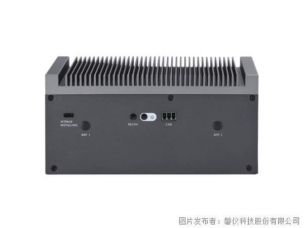

| 扩展 | 1 x M.2 M-key 2280 插槽 (用于 NVMe SSD) 1 x M.2 E-key 2230 插槽 (用于 Wi-Fi 模块) 1 x M.2 B-key 3042/3052 插槽 (用于 4G/5G 模块) 1 x SIM 插槽 1 x CAN 2.0 (3-pin 凤凰端子) |
| 显示接口 | 1 x HDMI 2.0, 3840 x 2160 4K 30Hz |
| PoE | 4 x 千兆网 PoE + 以太网使用 RJ-45 接口 |
合规性 | |
| 认证 | CE, FCC, EN50155(TBA), EN50121-3-2(TBA) |
电源需求 | |
| 电源输入 | DC 12~54V |
机构 | |
| 按钮 | 1 x 电源按钮, 1 x 强制复位按钮 |
| 天线 | Wi-Fi 天线孔 |
| 固定方式 | 壁挂固定 |
| 重量 | 2.0Kg |
| 尺寸 (W x D x H) | 180 x 96(+) x 85.9 mm (7.09” x 3.78” x 3.38”) |
