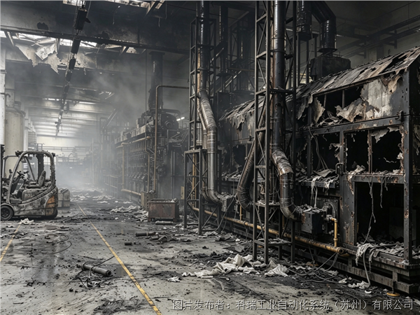

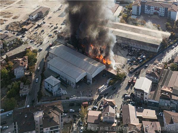

在锂电制造、能源化工、粮食仓储等生产现场充斥易燃易爆气体、粉尘,一个微小的电火花都可能引发严重的安全事故。很多工程师容易踩坑:把普通接近开关直接安装在防爆区域,传感器内部通断瞬间产生的微小电火花、元件表面高温,就有可能成为引爆源,带来重大安全隐患。高危环境的位置检测,安全永远排在第一位。

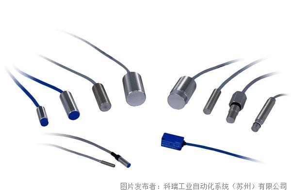

科瑞防爆式电感传感器是通过专业的安全设计,从根源上避免成为点燃源:
●本安防爆(Ex ia):通过严格限制电路的工作电压、电流,让传感器在正常工作甚至出现内部故障的情况下,产生的能量都不足以点燃周围的易燃易爆气体或粉尘,可直接用于0区、1区、2区气体危险环境,以及20区、21区、22区粉尘危险环境。必须配合安全栅使用。
●胶封防爆(Ex mb):将可能产生火花的电路部分用特殊的密封胶完全灌封包裹,即使内部出现故障电弧,也无法引燃外部的爆炸性介质,适配多种中等风险的工业场景。无需安全栅,系统设计更简化。
科瑞全系列防爆产品,全部通过国家强制性3C认证,每一台出厂都经过多重防爆性能校验,完全符合国内工业安全规范要求。
全规格覆盖,适配各类安装需求
科瑞该系列的防爆电感式传感器,打破了常规防爆产品规格单一的局限,提供了从外壳尺寸从8mm到30mm的全系列规格可选:
感应距离覆盖1.5mm到40mm,支持齐平、非齐平两种安装方式,无论是设备内部狭小空间,还是产线外侧的常规检测工位,都能找到适配的型号。
●两个系列的防爆产品:
●本安防爆标志:Ex ia ⅡC T4…T6 Ga气体防爆等级和Ex ia ⅢC T₂₀₀95℃…T₂₀₀125℃ Da粉尘防爆等级;
●胶封防爆标志:Ex mb ⅡC T4 Gb气体防爆等级和Ex mb ⅢC T130℃ Db粉尘防爆等级;
几乎覆盖了市面上95%以上的高危工业监测场景。

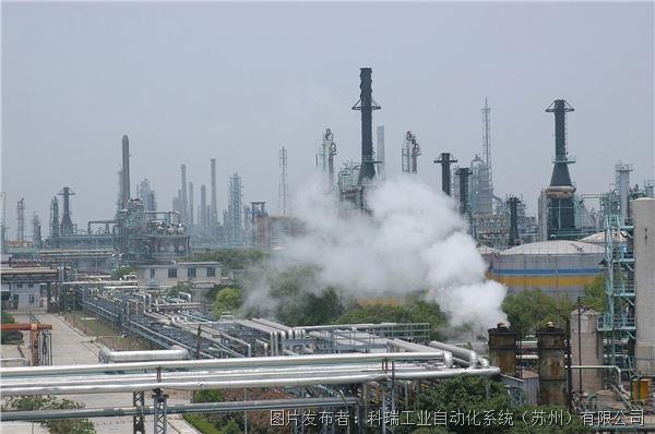

●石油化工、油气装备
执行机构阀位反馈,泵体限位,罐区设备到位检测

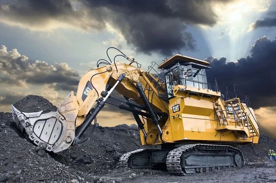

●矿山、工程机械防爆机型
防爆车辆、液压油缸内置检测
