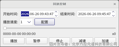

回放控制面板集成标准化播放器式操作逻辑,适配运维人员使用习惯:
ü 时间区间自定义:灵活设置回放开始/结束时间,精准锁定故障前后、工艺调试、批量生产等目标时段。
ü 多倍速播放调节:支持1/2/5/10倍速切换,可加速浏览长周期工况,低速慢放拆解故障瞬时演变细节。
ü 全流程播放控制:配备播放、暂停、停止、加速、减速按键,搭配可拖拽进度条,自由跳转至任意时间节点,并实时显示当前回放时间。

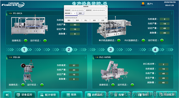

ü 多组件同步联动:回放模式下流程画面、趋势曲线、报警弹窗、生产报表时序完全同步,画面设备状态、产量、剔除量、PLC连接状态、PID参数等数值同步还原,实现“一屏同步回看全维度生产信息”。
2 历史回放运行界面
回放进程独立运行,运行过程不干扰底层数据存储、不占用实时监控算力,生产监控与历史回溯可同步执行,系统稳定无卡顿。
