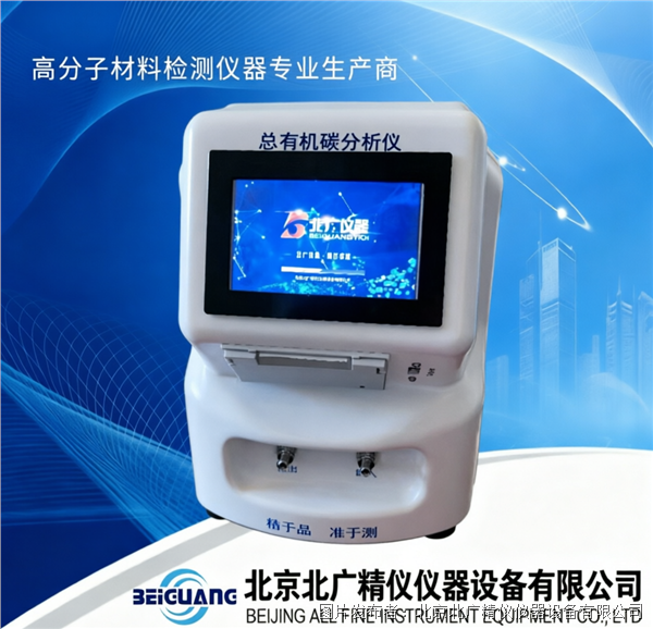

产品简介:
本仪器采用紫外氧化的原理,将样品中的有机物氧化为二氧化碳,二氧化碳的测试采用的是直接电导率法,通过测试经过氧化反应的样品的总碳含量和未经过氧化反应的样品总无机碳的含量差值来测定总有机碳含量。

实验室TOC(总有机碳)分析仪BC-50A在检测技术路径上完全采用行业公认的成熟紫外氧化原理,整套技术方案完全符合国家相关检测法规的要求,从底层逻辑上就避免了小众技术路线带来的结果偏差、合规性不足的问题。
设备的核心运行流程为:通过紫外氧化技术,将通入仪器的水样中的所有有机物充分氧化分解为二氧化碳,随后搭配直接电导率法对生成的二氧化碳进行精准定量测试。仪器最终的总有机碳检测数值,通过“总有机碳(TOC)=总碳(TC)-总无机碳(TIC)”的公式计算得到:其中总碳含量是水样经过完全氧化分解后测得的全部碳元素含量,总无机碳含量是同一水样不经过氧化处理直接测得的碳酸盐、碳酸氢盐类无机碳的含量,二者的差值就是水样中纯有机碳的真实含量。
这套检测算法完全符合《中国药典》2020版附录 VIII R制药用水中总有机碳测定法的明确要求,完全满足药典对仪器的三项核心强制要求:一是严格遵循TOC=TC-TIC的计算逻辑,二是支持完整的系统适用性试验,三是检测灵敏度等于或小于0.001mg/L,所有检测步骤和计算逻辑都完全合规。同时设备搭载世界先进的双波长红外氧化技术,配合高性能CPU做全流程的数据运算处理,从硬件和软件层面双向保障仪器的检测精度和灵敏度,让低浓度水样中微量的有机碳杂质也可以被完全氧化、精准捕捉,不会出现有机碳分解不彻底导致检测结果偏低的问题。
整个检测过程完全不需要额外引入外部气体、化学试剂等第三方耗材,从水样进样到最终出结果的全流程都在仪器内部的封闭管路中完成,完全避免了外部污染物进入检测体系干扰最终结果,最大程度降低了人为操作可能带来的误差风险,哪怕是没有太多TOC检测经验的实验人员,也可以轻松得到稳定可靠的检测数据。

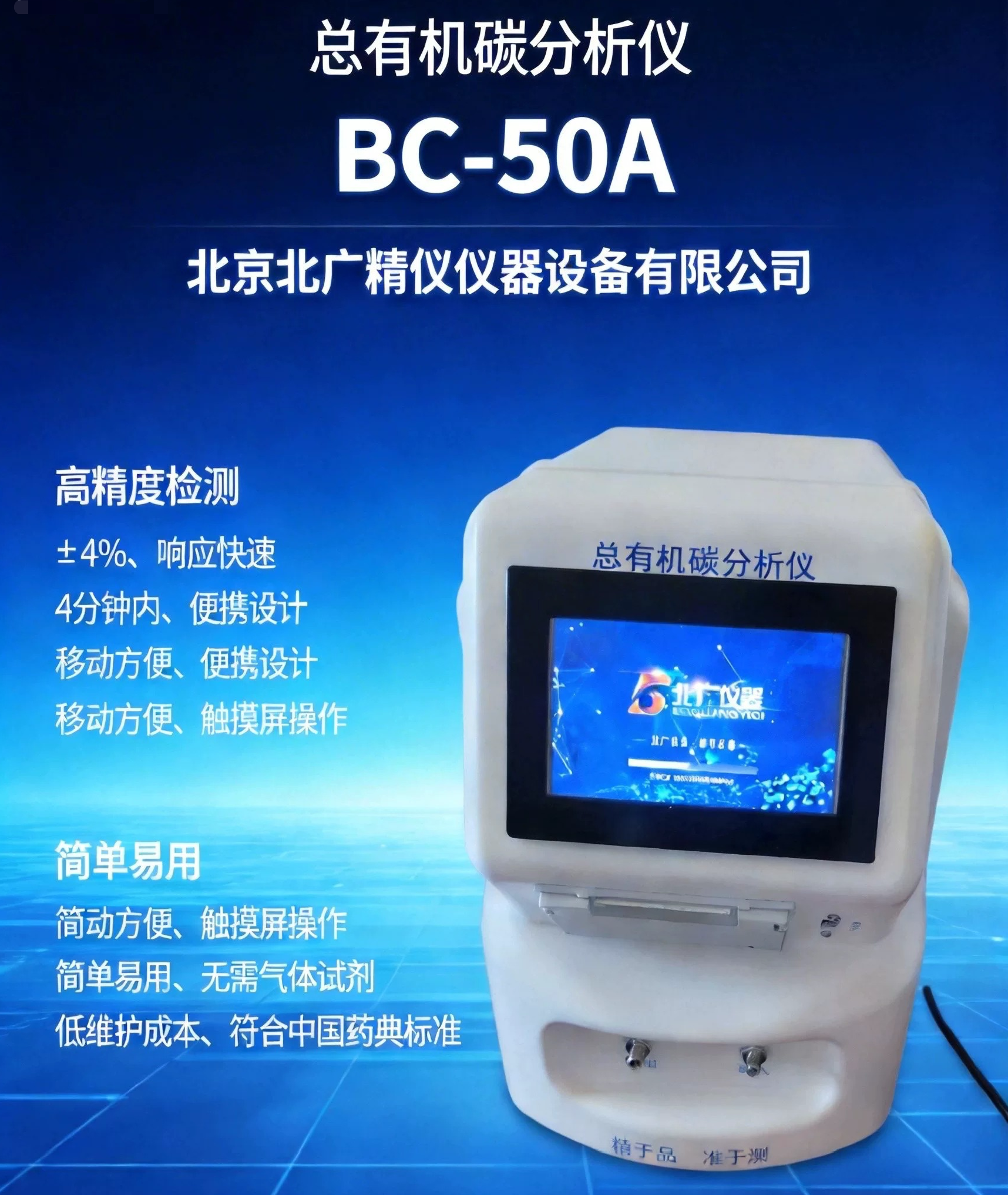

四、性能规格
测量范围:0.001mg/L~1.0mg/L(传感器可定制,浓度可调节最达到1000mg/L,根据式样要求传感器定制调节到某一段浓度范围)
精 度:±4% 测试范围
分 辨 率:0.001mg /L
分析时间:连续分析
响应时间:4分钟之内
检测极限:0.001mg /L
样品温度:1- 70℃
重复性误差:≤ 3%
电源要求/功能:220V
显 示 屏:彩色触摸屏
这套性能参数完全可以覆盖各类实验室的日常检测需求,0.001mg/L的检测极限完全达到药典要求的灵敏度标准,哪怕是18.2MΩ的超纯水中极其微量的有机碳杂质,设备也可以精准捕捉到,不会出现极低浓度下检测结果直接显示为0的异常问题。4分钟以内的快速响应时间,相比传统十几分钟才能出结果的TOC设备,检测效率提升数倍,面对实验室批量待检水样的时候,也可以快速完成全部检测,大幅提升实验室的检测吞吐量。≤3%的重复性误差保证多次检测同一份水样时得到的结果高度一致,不会出现同一样品多次检测数值差异巨大的问题,保障所有检测数据的稳定性和可靠性。1-70℃的宽适配样品温度范围,刚经过高温灭菌的水样不需要完全冷却就可以直接上机检测,进一步拓展了设备的适配场景。设备直接使用普通民用220V电源就可以正常运行,实验室常规的供电插座就可以直接接入,不需要额外做特殊的供电改造,设备到货之后就可以快速部署投入使用。
