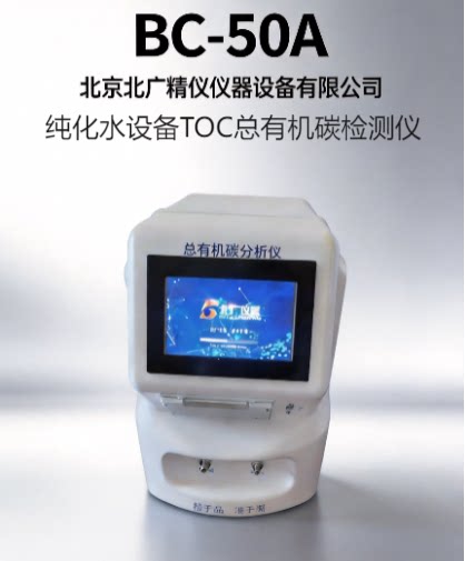

产品简介:
本仪器采用紫外氧化的原理,将样品中的有机物氧化为二氧化碳,二氧化碳的测试采用的是直接电导率法,通过测试经过氧化反应的样品的总碳含量和未经过氧化反应的样品总无机碳的含量差值来测定总有机碳含量。

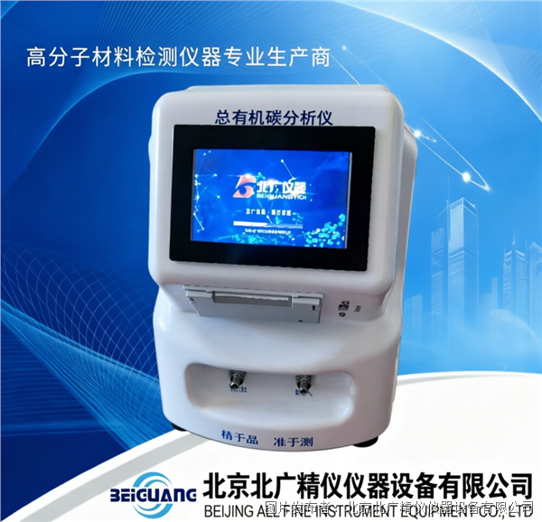

第一是整机采用轻量化便携设计,整体机身轻便移动无压力,操作人员可以轻松将设备从实验室主机房移动到不同的取样点位、不同的生产车间区域,不用再将大量取样后的水样远距离搬运回固定检测工位。以往很多用户的取样点分布在纯化水制备站、不同楼层的生产管路取样口、不同的实验台位,水样在搬运转移过程中很容易暴露在空气中,被环境里漂浮的有机杂质二次污染,最终检测出来的数值完全无法反映水质的真实TOC水平。BC-50A的便携属性支持检测人员直接带着设备到取样点现场完成取样检测,水样取出之后立刻进样分析,从根源上避免了水样转移环节的污染,保障检测结果100%还原水样的真实状态。
第二是采用成熟的嵌入式系统搭配全中文触摸屏交互设计,操作逻辑简单直观学习门槛极低。很多传统进口TOC分析仪采用全外文操作界面,菜单层级复杂,操作人员需要经过长时间的专项培训才能掌握基础操作,稍有操作失误就会出现数据错误,甚至误触功能设置导致设备参数混乱。BC-50A的纯中文操作界面完全贴合国内用户的使用习惯,所有核心检测功能都设置在主界面的显眼位置,哪怕是第一次接触TOC检测设备的新人,经过十几分钟的简单指导就可以独立完成完整的水样检测流程,大幅缩短了新设备的上手周期,也避免了外文界面操作失误带来的各类问题。设备搭载超大640*480点阵真彩显示器,在不同光照强度的环境下都可以清晰看清屏幕上的所有参数数据,长时间操作读取数据也不会产生视觉疲劳。
