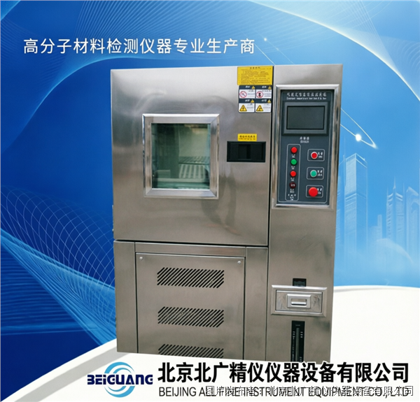

设备的保温围护结构采用三层复合结构设计,外壁使用优质沙面不锈钢板制作,长期放置在实验室环境中使用也不会出现生锈掉漆的问题,内壁使用优质镜面不锈钢板制作,表面光滑不易结露,残留的冷凝水非常容易清理,箱体保温层采用硬质聚氨酯泡沫混合玻璃纤维的复合保温材料,整体保温隔热性能极佳,高温工况下箱体外壳的表面温度不会明显升高,大幅降低热量外泄的能耗损失,箱体门密封条采用耐高低温特种材质制作,耐温范围覆盖-100度到+300度,正常使用寿命可以达到10年,长期高低温交变使用也不会出现密封条老化开裂导致箱体漏温的问题。
设备的空气调节风道系统采用多翼离心式循环风扇,风扇的加强轴心搭配耐高低温铝合金旋转叶片,强制对流的送风方式可以让整个箱体内的空气持续高速循环流动,风道采用FLOW THROW弧形循环送风设计,实现水平扩散垂直热交换的气流循环路径,风道末端配置可调式侧吹出风口,箱体另一侧设置护网回风口,整个气流在箱体内部形成完整的闭环循环,完全避免气流流动死角,保证整个试验空间内的温湿度分布高度均匀,不会出现局部区域温湿度偏差过大的问题,即便箱体内放置多件不同的测试试样,也可以保证所有试样所处区域的温湿度条件完全一致,不同位置的试样测试结果具备高度可比性。
设备的标准配置完全覆盖日常试验的所有使用需求,门上配置透明电热膜中空钢化玻璃观察窗,试验人员不需要开门就可以直接观察试验箱内部试样的试验状态,不会干扰箱体内部的温湿度环境;箱体左侧预留φ50mm的引线孔,外部的测试线缆可以直接穿过引线孔连接到箱体内的试样,不需要开门穿线导致温湿度环境被破坏,方便实时采集试样在箱内的性能变化数据;门上配备高效长寿节能灯,箱内照明清晰明亮,方便试验人员观察内部情况;整机底部搭载4个移动脚轮,方便设备在实验室内移动就位,调整摆放位置非常轻松;箱内配备一层不锈钢样品架,附带4个挂钩,样品架均布承重可达25kg/层,箱内样品累计总承载不超过100kg,完全满足绝大多数常规试样的放置承重需求。
设备的门体采用单开铰链门设计,面对箱体时左侧为铰链,右侧配置操作把手,门上的观察窗和照明灯集成安装,专门设计的窗框/门框防凝露电热装置可以在高湿试验工况下,避免观察窗的玻璃表面结露遮挡视线,试验人员始终可以清晰观察内部的试验状态。控制面板集成了触控显示屏、电源开关和各类状态指示灯,所有试验操作都可以直接在触控屏上完成,操作简单直观,设备的状态一目了然。机械室内部集成制冷机组、接水盘、排水孔、冷凝风机、冷凝器进风口、补给水箱等部件,所有部件布局合理,日常维护保养的时候打开机械室检修门就可以轻松接触到所有部件,不需要拆机就可以完成常规维护操作。配电控制柜内部集成IO板、机床变压器、各类继电器、固态继电器、交流接触器、热继电器、保险丝、空气开关等所有电气元件,所有电气元件的品牌均经过严格筛选,长期连续运行的故障率极低,保证整机的电气运行可靠性。
加热系统采用镍铬合金电热丝式加热器,加热器的控制方式采用无触点等周期脉冲调宽、SSR固态继电器驱动,不存在传统接触器通断拉弧的问题,加热功率高达12KW,升温速度快,温度控制精度高,完全避免温度过冲的问题。加湿系统采用外置可拆卸锅炉加湿方式,内置不锈钢铠装加热器,同样采用无触点SSR固态继电器控制,配置水位控制装置、加热器防干烧装置、沉淀物收集装置和液位观察窗,加湿功率达到2.5KW,完全避免干烧故障,加湿过程稳定,不易产生水垢,长期使用的加湿效率不会明显下降。水路系统配置50L补给水箱,带有高低水位指示,完全可以拆卸下来清洗,配置高效电磁挤压水泵,可连续运转5000小时无故障,搭配高低温双水位电子液位开关,防止水位误判误动作,同时搭载缺水空焚超温保护、超低水位保护、供水超时多重安全防护,完全确保设备加湿运行过程安全不会出现故障。水路的所有管路接头全部布置在箱体背面,排水操作非常方便,不会出现漏水污染实验室环境的问题。
制冷系统采用二级压缩工作方式,搭载全封闭低噪音转子式压缩机,运行噪音极低,不会对实验室环境造成噪音干扰,蒸发器采用翅片管式换热器,同时兼具除湿器的功能,冷凝过程高效稳定,冷凝器采用风冷式翅片管式换热器,散热效率高,不需要外接冷却水系统,放置在普通实验室就可以直接使用。节流装置采用膨胀阀搭配毛细管的组合设计,流量调节精准,配合不锈钢钎焊板式热交换器,可以进一步提升制冷系统的换热效率,降低能耗。制冷机控制系统会根据当前的试验条件,自动调节制冷机的运行工况在最佳节能区间运行,同时蒸发器的制冷量由电磁阀自动切换控制,搭配压缩机回气冷却回路,制冷系统的运行效率比普通制冷系统提升30%以上,运行能耗大幅降低。系统采用的R404a/R23制冷剂,臭氧耗损指数均为0,完全符合当前国际环保制冷剂要求,不会破坏大气臭氧层,是绿色环保型的制冷配置。
整个电气控制系统搭载韩国三元TEMI880型号控制器,配置5英寸彩色触控显示屏,支持程序运行和定值运行两种运行方式,中英文菜单可以自由切换,全触摸屏方式输入参数操作非常简便。控制器最大支持10组程序存储,单组程序最大支持120段设置,循环数可以设置为无限循环,温度设定范围完全匹配设备的工作区间,温度分辨率可以达到0.1℃,时间分辨率1min,湿度分辨率可达0.1%RH,温湿度采集元件采用PT100白金热电阻,测量精度极高。控制算法采用抗积分饱和PID调节算法,搭配BTC平衡调温控制方式+DCC智能冷量控制+DEC智能电气控制技术,湿热试验模式下升级为BTHC平衡调温调湿控制算法,温湿度控制精度处于行业顶尖水平。控制器内置带电池保护的RAM存储单元,可以永久保存设备的设定值、采样值和采样时刻的时间信息,当采样周期设置为60S的情况下,最大可以连续记录180天的完整温湿度数据,完全满足长时间连续老化试验的数据记录需求,试验结束之后可以直接导出完整的试验曲线和数据,不需要人工额外抄录整理。设备还搭载故障报警及原因处理提示、断电保护、上下限温度保护、日历定时自动启动自动停止、自诊断等丰富的附属功能,设备出现任何异常故障都会直接在屏幕上提示具体的故障原因和对应的处理方案,试验人员可以快速定位解决简单故障,大幅降低售后维护的响应时间。
温湿度测量系统温度采集采用PT100白金热电阻,湿度测量采用干湿球温度计法,测量精度高,长期稳定性好,不易漂移。湿热系统供水采用水泵提升方式,正面抽屉式手提式水箱容积达到50L,加水和清理沉淀物都非常方便,供水水质要求电阻率≥500Ω·m,普通纯化水就可以轻松满足要求,不需要复杂的高纯水制备系统。
设备的安全保护装置覆盖制冷系统、加湿系统、试验箱本体和电气回路全链路,制冷系统配置压缩机过热保护、压缩机过流保护、压缩机超压保护、冷凝风机过热保护;加湿系统配置加湿热管干烧保护、水位异常保护、供水超时保护;试验箱本体配置可调式超温保护、空气调节通道极限超温保护、风机电机过热保护;其他回路配置总电源相序和缺相保护、过载及短路保护、箱体多次开门造成制冷系统故障报警保护,多维度的安全防护完全覆盖所有可能出现的安全风险点,设备的运行安全等级极高,几乎不可能出现安全事故。

1.标称内容积1000L
2.内箱尺寸宽1000mm × 深 1000mm × 高 1000mm
3.外型尺寸约宽1450mm × 深1300mm × 高 2100mm
4.重量350KG
5.电源380V 13 KW
6.测试环境条件环境温度为+5~+28℃、相对湿度≤85%、试验箱内无试样条件下
7.测试方法GB/T 5170.2-2008 温度试验设备 GB/T 5170.5-2008 湿热试验设备
8.温度范围0℃~+150℃
9.湿度范围20%---98% 温度(25 至 85 度可做湿度)
10.温度波动度≤0.5℃(注:如按 GB/T5170.2-1996 表示,波动度为≤±0.25℃)
11.温度偏差±2℃
12.温度精度±0.5℃
13.温度均匀度小于等于±2℃
14.升温时间3℃/min(平均升温速率)
15.降温时间1℃/min(平均降温速率)
16.湿度范围(仅湿热型)(20~98)%RH(参照温湿度可控制范围图,无有源湿、热负载)
17.相对湿度偏差(仅湿热型)±2.0%RH
18.满足试验方法GB/T2423.1-2008(IEC60068-2-1:2007) 低温试验方法 Ab GB/T2423.2-2008(IEC60068-2-2:2007) 高温试验方法 Bb GJB150.4-1986 低温试验 GJB150.3-1986 高温试验 GB/T2423.3-2006(IEC60068-2-78:2007)恒定湿热试验方法 Cab GB/T2423.4-2008(IEC60068-2-30:2005) 交变湿热试验方法 Db GJB150.9-1986 湿热试验(图 1、图 2)(每立方米负载不大于 35kg/m3 钢的热容量,湿热试验时无有源湿、热负载)
