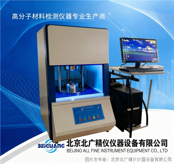

产品简介:
用于测定生胶或混炼胶的粘度、焦烧及硫化指数等。

GB/T1233门尼粘度测试仪BG-8005的试验逻辑完全遵循门尼粘度检测的标准流程操作,整个试验过程全程由微机系统自动控制完成,几乎不需要操作人员手动干预,只需要简单设置对应的试验温度、试验总时长等基础参数,设备就可以自动完成全部的试验流程,全程自动记录所有检测数据,自动生成完整的门尼特性曲线图。
操作人员按照GB/T1233标准规定的试验方法要求,把制备好的标准重量的未硫化橡胶胶料试样,放入设备的上下恒温模腔之间,启动试验程序之后,模腔自动完全闭合锁定,温控系统快速升温到预先设定的试验温度,模腔内部的特定转子按照2±0.02r/min的国家标准规定转速匀速旋转,高精度的扭矩传感器实时采集胶料对转子旋转产生的反作用力矩数值,微机系统同步把采集得到的扭矩数值换算为对应的门尼粘度值,实时在显示屏幕上展示出来,最终自动生成完整的门尼粘度-时间变化曲线图。
整个曲线的变化过程可以直观反映胶料在恒温加热条件下从初始状态到硫化反应开始启动的完整特性变化历程:试验刚开始的初期阶段,胶料在恒温模腔内部持续受热软化,门尼粘度数值随着时间推移逐步下降,当达到最低稳定粘度区间之后,胶料的门尼数值稳定在一个最低值附近,这个阶段的最终稳定最低门尼数值,就是标准定义的ML门尼粘度,这个数值直接反映了胶料的平均分子量大小和加工流动性能高低,门尼粘度数值越低,胶料的加工流动性就越好,后续在挤出机、注射机设备上的挤出速度就越快,加工过程中生热越低,不容易出现胶料发热严重提前焦烧的问题,门尼粘度太高的胶料加工阻力大,挤出速度慢,能耗高,还很容易出现挤出制品表面不光滑、外观麻点的缺陷;门尼粘度数值太低则胶料的流动性过强,挤出之后的制品很容易出现变形,成型之后的物理力学性能达不到要求。
随着恒温时间的持续增加,胶料受热时间不断延长,胶料的硫化反应逐步开始启动,胶料内部的橡胶分子开始逐步发生轻度交联,胶料的整体粘度开始停止下降并逐步由低向高攀升,门尼焦烧时间t5对应的就是试验开始后,门尼粘度从最低值上升5个门尼值所需要的时间,这个参数代表了胶料在试验温度下,安全加工不出现提前硫化交联的最长可允许时间,也就是行业内常说的焦烧时间,焦烧时间的数值直接决定了胶料在开炼机、挤出机、注射机等加工设备上的可加工安全窗口长度,焦烧时间过短的胶料在加工过程中,很容易在模腔外部的输送流程中就出现局部预交联,也就是行业内俗称的焦烧报废问题,最终加工出来的制品内部分布大量预交联硬块,完全无法使用。
门尼硫化指数t35对应的是门尼粘度从最低值上升35个门尼值所对应的时间,这个数值减去门尼焦烧时间t5得到的差值,就是门尼硫化指数,可以直观反映出胶料硫化反应的起始速度快慢,硫化指数的数值越大,胶料从开始硫化交联到交联反应快速发展的速度就越平缓,工艺容错窗口就越长,即便硫化生产线出现短暂的停机延误,胶料也不会短时间内快速完全交联导致产品性能不合格,对大型批量生产的橡胶制品企业来说,足够长的硫化指数数值可以大幅降低生产管控的难度,明显降低批量生产过程中的不良品率。
BG-8005搭载的进口芯片微机控制系统,完全替代了传统老旧的分立元件控制方案,设备运行可靠性极高,长时间连续运行也不会出现死机、数据采集异常的故障,全部试验数据可以自动完成绘图、计算、打印的全流程工作,完全不需要人工手动干预,彻底消除了人工操作、人工读数、人工计算过程中可能出现的笔误、读数误差问题,得到的门尼粘度、焦烧时间、硫化指数的精准度远高于传统手动门尼设备。
相较于传统的老式门尼粘度计,BG-8005的自动校准功能可以定期自动校准扭矩检测数值的基准,不需要操作人员手动调整表盘刻度修正误差,设备的长期数据稳定性可以维持数年不变,不需要频繁拆解设备重新校准扭矩,大幅降低了设备的长期使用维护成本。进口智能数字式温控仪表的温控精度极佳,温度调节设定过程非常简便,控温范围宽,可以轻松适配不同标准、不同品类橡胶的试验温度要求,从60℃的低温柔性橡胶门尼测试,到180℃的高温特种橡胶门尼测试,都可以轻松实现精准恒温控制,保证试验全程模腔内部温度高度稳定,不会出现温度大幅波动导致检测结果偏差的问题。
设备的智能测试系统除了基础的数据采集、存储、处理、打印试验结果的功能之外,还额外配置了曲线叠加对比功能,操作人员可以把多组不同试样的门尼特性曲线导入同一个视图中做叠加对比,直观看到不同配方、不同批次胶料的门尼特性差异,也可以选中曲线的任意局部区域做放大操作,清晰查看曲线局部的细微变化细节,捕捉到普通肉眼很难分辨的微小性能差异,极大地提升了试验数据的分析便捷度,非常适合新材料研发阶段的深度对比测试需求。

结合橡胶行业的实际生产检测场景,对核心参数的实际应用价值做进一步的细节解读,可以让不同领域的橡胶从业者更清晰地理解设备的性能优势:首先设备的整机外形尺寸为5406601100mm,立式紧凑化的结构设计不会占用实验室过多的地面空间,普通检测实验室的狭小空间也可以轻松安放,不需要为设备预留大面积的专属区域,放置在普通试验台面上就可以直接投入使用,安装非常简单方便。
整机总重量仅为210kg,自重适中,在保证设备整体刚性足够的前提下,搬运和安放过程非常简单,不需要大型起吊设备就可以完成设备的就位安放,极大地降低了设备的安装难度,普通实验室的地面承重完全可以轻松承受设备的重量,不需要专门做地面加固处理,安装落地的门槛极低。
转子转速严格控制在2±0.02r/min,这个转速完全精准符合GB/T1232、GB/T1233以及ISO289、ISO667所有标准明确规定的转子转速要求,转速的误差控制在极小的区间范围内,完全避免了转子转速偏差过大导致门尼检测数值系统性偏差的问题,不同实验室之间的检测数据可以直接互认,不存在基准不统一的问题。
门尼值测量准确度达到±0.001个门尼值的超高精度,远高于行业普通门尼设备的检测精度水平,完全可以精准捕捉到不同批次胶料之间微小的粘度差异,哪怕不同批次胶料的门尼粘度仅相差0.1个门尼值,设备也可以精准检测出两者的区别,完全满足轮胎制造等对胶料批次一致性要求极高的行业的严苛检测需求,从检测数据层面支撑企业把胶料批次粘度波动控制在极小的区间范围内。
温度调节范围覆盖室温--200℃的超宽区间,完全覆盖常规橡胶从低温门尼测试到高温混炼胶门尼测试的所有温度要求,即便是180℃高温条件下的特种橡胶门尼焦烧特性测试,也可以轻松实现,不需要额外升级改造设备的加热系统,温度调节设定操作非常简便,操作人员只需要在温控仪表上直接输入目标温度数值,设备就可以自动升温稳定到对应温度,不需要人工反复调节加热功率,操作门槛极低。
模腔温度波动控制在±0.5℃以内,试验全程恒温阶段模腔内部的温度波动范围极小,完全避免了试验过程中温度大幅波动,导致胶料的粘度测量出现异常波动的问题,整个试验过程中胶料的受热条件完全稳定一致,得到的门尼数值、焦烧时间、硫化指数的检测结果的重复性和可靠性都处于行业顶尖水平,平行试验的重复误差远低于标准允许的限值。
门尼值测量范围满量程覆盖200个门尼值,超宽的检测量程完全覆盖从低粘度的低门尼软质橡胶,到高粘度的特种氟橡胶等高门尼橡胶的所有门尼值区间,不会出现量程上限不足导致高门尼特种橡胶无法完成完整测试的问题,一台设备就可以覆盖几乎所有常规橡胶品类的门尼检测需求,适配场景极其广泛。
门尼值分辨率达到0.001个门尼值,超高的数值分辨率可以让检测得到的门尼数值展示到小数点后三位,完全满足新材料研发过程中需要精准对比不同配方之间门尼微小差异的严苛要求,普通门尼设备检测不出来的细微粘度变化,在这台设备上都可以精准量化展示出来,为配方研发人员提供更精细的试验数据支撑,帮助研发人员精准优化配方细节,开发出性能更加优异的橡胶材料。
