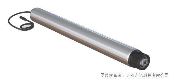

GAM200 系列为 Φ50mm/Φ60mm 直流MDR 电动滚筒,支持24V或48V供电,多速比可选,外接驱动模块,可实现调速正反转,广泛应用于仓储分拣物流滚筒线。
电机规格:直流无刷电机,24 V/48 V双电压可选,功率包括 35W、50W等,内置霍尔编码器反馈
机械尺寸:滚筒直径 Φ50mm/Φ60mm,支持镀锌碳钢 / 304不锈钢筒体,有效最大筒长1500 mm
传动性能:具有9:1、18:1、21:1、42:1等多档速比配置,具有直筒、锥形滚筒结构
控制能力:可外接AS‑i、IO‑Link协议等驱动模块,即可实现调速、正反转、加减速斜坡
防护与环境:标准IP54,可选IP66,适配仓储分拣、物流滚筒输送等场景
安装适配:六角轴端,兼容圆带、同步带传动,兼容主流分布式驱动控制系统
