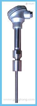

一、用途及特点
UDK—111 液位电极(原称:XUS—1 及 2 型绳式液 位信号发送器)与 UDK—111 及 112 型电接触液位控制器(原称:XUG—1 及 2 型 杆式液位信号发送器),应用在当密封容器内的导电性液体达到预定液位时,或 者在管道、设备室、集水坑中出现的液体或沉淀物达到预定的高度时,发出报警 信号和自动控制信号。
液位控制器结构简单,可靠,安装使用方便。
液位控制器主要零件采用不锈钢 1Crl8Ni9Ti 制造,可以在此钢能承受腐蚀的 酸性或碱性介质中工作。根据用户需要亦可供应碳钢材料的液位控制器。
二、主要技术性能
1.液位控制器工作长度 L:
UDKS—111 及 112 型——从 2 米开始,每隔 0.5 米一级、直至 10 米。
UDK—111 及 112 型—— 分为 0.2;0.5;0.75;1.25; 5 米以后每隔 0.5 米一级, 直到 5 米。
2.供电电源:液位控制器两电极间电压为交流 24V,50HZ,通过被测液体的电 流不大于 0.2A。
3.工作压力:≤0.5MPa
4.介质温度:UDK一 111:+20—150℃
