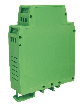

0-5V电压信号转RS485 A/D采集模块

产品特点
模拟信号采集,隔离转换RS-485/232输出
采用12AD转换器,测量精度优于0.1%
通过RS-485/232接口可以程控校准模块精度
信号输入/输出之间隔离耐压3000VDC
宽电源供电范围:8 ~ 32VDC
可靠性高,编程方便,易于应用
标准DIN35导轨安装,方便集中布线
用户可编程设置模块地址、波特率等
支持Modbus RTU通讯协议
低成本、小体积模块化设计

WJ21产品实现传感器和主机之间的信号采集,用来检测模拟信号。WJ21系列产品可应用在RS-232/485总线工业自动化控制系统,4-20mA / 0-5V信号测量、监测和控制,0-75mV0-100mV等小信号的测量以及工业现场信号隔离及长线传输等等。
产品包括电源隔离,信号隔离、线性化,A/D转换和RS-485串行通信。每个串口最多可接255WJ21系列模块,通讯方式采用ASCII码通讯协议或MODBUS RTU通讯协议,其指令集兼容于ADAM模块,波特率可由代码设置,能与其他厂家的控制模块挂在同一RS-485总线上,便于计算机编程
WJ21系列产品是基于单片机的智能监测和控制系统,所有的用户设定的校准值,地址,波特率,数据格式,校验和状态等配置信息都储存在非易失性存储器EEPROM里。
WJ21系列产品按工业标准设计、制造,信号输入/输出之间隔离,可承受3000VDC隔离电压,抗干扰能力强,可靠性高。工作温度范围- 45+85
功能简介:
WJ21信号隔离采集模块,可以用来测量一路电压或电流信号,
1、 模拟信号输入
12位采集精度,产品出厂前所有信号输入范围已全部校准。在使用时,用户也可以很方便的自行编程校准。
具体电流或电压输入量程请看产品选型。
2、 通讯协议
通讯接口:1路标准的RS-485通讯接口1路标准的RS-232通讯接口,订货选型时注明。
通讯协议:支持两种协议,命令集定义的字符协议和MODBUS RTU通讯协议。可通过编程设定使用那种通讯协议,能实现与多种品牌的PLCRTU或计算机监控系统进行网络通讯。
数据格式:10位。1位起始位,8位数据位,1位停止位。
通讯地址(0255)和波特率(12002400480096001920038400bps)均可设定;通讯网络最长距离可达1200米,通过双绞屏蔽电缆连接。
通讯接口高抗干扰设计,±15KV ESD保护,通信响应时间小于100mS
3、 抗干扰
可根据需要设置校验和。模块内部有瞬态抑制二极管,可以有效抑制各种浪涌脉冲,保护模块,内部的数字滤波,也可以很好的抑制来自电网的工频干扰。
