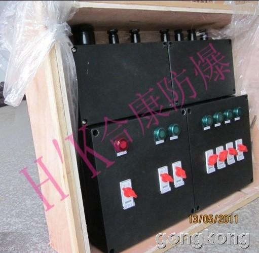

FXM(D)系列防水防尘防腐配电箱
  适用范围
1.适用于温度为-25-+55℃;
2.安装高度不超过海拔2000m
3.适用于存在酸、碱、盐、氨、氯离子腐烛、多水、潮湿的恶劣环境;
4.适用于石油石化、化工、酿酒、医药、油漆、纺织、印染、军工设施等场所;
  产品特点
1 本产品外壳采用高强玻璃纤维增强不饱和聚酯树脂压制成型,表面磨砂,外形美观;
2. 本产品按三防标准结构设计,开关箱可开盖结构,开盖简单,使用方便;
3. 采用模块化设计,各种回路可以自由组合;
4. 内装高分断小型漏电断路器或塑壳式漏电断路器,接触器,继电器等通过操作面板手柄,或按钮而实现分合启停功能;
5 本产品全面推出新型人性化设计,紧凑合理、通用性强;具有迷宫式防水措施,更好达到防水功能;
6. 具有过载、短路、缺相、漏电保护功能;
7. 所有紧固件均采用抗强腐蚀的304不锈钢材质;
8 布线方式,电缆布线;
9 可根据用户要求特殊定制;
  技术参数
额定电压:AC220/380V, 非标准电压:12V/24V/36V/127V/660V
总开关电流:10A800A;分开关电流:1A630A
防护等级: IP65
引入线规格:直径6mm-80mm;引出线规格:直径6mm-80mm
引入引出方向:上进上出,下进下出(可按客户要求不受限制)
