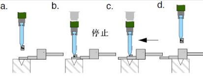

 6.安全测试
折弯机投入工作之前,必须通过安全测试,即:通过试棒或者 超程距离测量装置完成测试。超程测试应
在折弯机开机后的第 一个工作行程中执行,如不能通过测试,不能投入正常生产。 如果连续 10 次测量
值超过 10mm,应降低滑块的快下速度。超 程测试功能可以配合行程开关实现。
                  undefined
阶梯状测试棒
a. 将阶梯状测试棒的“10”位置放置在下模上,使折弯机开始 下行运动;
b. 折弯机停止;
c. 将下模上的测试棒的“15”位置沿箭头方向移动至上模下方, 此时,折弯机保持停止状态且刀尖不能
接触测试棒;
d. 使折弯机上行,将测试棒的“35”位置放置在下模上,使折 弯机开始下行运动;
e. 折弯机上模具应在未接触测试棒“35”的位置处停止;
f. 使用测试棒(“14”)沿着上模两端移动,接收器面板的 E1、E2、E3 指示灯均没有点亮现象。
