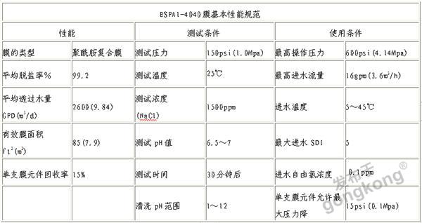

ESPA1-4040膜元件海德能公司研制开发的,针对中等含盐量的地表水、地下水等,它能在较低的操作压力条件下达到高水通量,且在相同的运行条件下,具有较高的脱盐率的膜元件,脱盐率可达99.2%。因为操作压力低,产水量高,脱盐率高,所以经济效益明显。
    ESPA1-4040膜元件适用于含盐量2000ppm以下的地表水、地下水、自来水、市政用水等满足生活饮用水水源的脱盐处理,主要应用进水水温低的季节或地区,可获得更高的产水量。
主要用途:饮料用水、纯净水生产、锅炉补给水、食品加工和生产用水。
★注意事项:
●表中所列的产水量为平均值,单根膜元件产水量误差在±15%之内。
●测试条件并非佳使用条件,具体请向我公司技术人员咨询。
●膜元件配公称内径4寸的压力容器。
●在RO系统开始启动之前,应该完成系统预处理调试、膜元件填装、仪表校准及其他系统检测等工作。
●膜元件进水应逐渐升压,升压到正常运行状态的时间应不少于60秒。
●初装新膜应低压冲洗两小时以上,RO纯水排放掉。
●注意避免在产品水侧产生背压。
●所有的膜元件出厂前都经过严格测试,并采用海德能公司专用保护液进行储藏处理,真空包装,外包装为硬纸箱。
    在储存和运行中禁止添加任何对膜元件有影响的,查阅海德能公司新版本的技术手册、设计指南,或者向膜技术专家咨询。
●客户未按标准工艺运作的,海德能公司将不承担由此产生的一切后果。
●由于技术改进及产品的更新换代,产品资料可能随时改变,无须事先声明。敬请留意海德能公司新产品信息。
