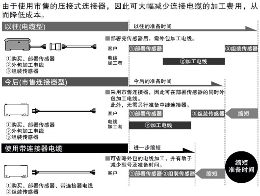

使用市售连接器削减加工准备时间&维护型号
使用市售连接器,因此可大幅削减购买传感器后的连接器加工费和加工的准备时间。可使数字压力传感器DP-100系列、微型光电传感器PM-64系列和连接器零部件通用。

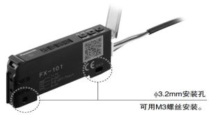

有效节省空间 宽9mm的细长规格
宽度为9mm的细长规格。比现有光纤传感器更薄。单台使用时差异不大,但使用多台时差异就会非常显著。

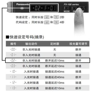

易于设置的快速代码输入功能 [RUN模式]
只需输入事先设定的“代码(数字)”便可设定传感器。即使错误地变更了设定,只需输入代码即可立即恢复正常。 使用电话时也能通过“代码(数字)”顺利确认。对于海外客户也可轻松进行技术支持。

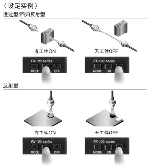

用ON/OFF按钮进行简单教导 [SET模式]
只需在希望检测的位置或状态下按下ON按钮,在其他情况下按下OFF按钮,即可进行教导设定。可节省判断入光时ON与遮光时ON间区别的时间。
■没有工件也可进行教导。

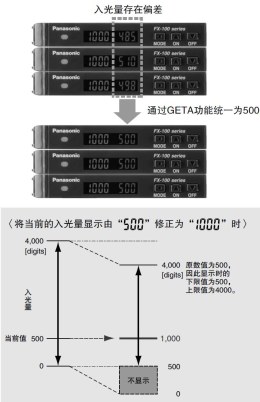

消除入光量显示的偏差 GETA功能 [PRO模式]
即使进行相同的检测,各个光纤放大器的数字化数值也存在偏差。虽然检测本身没有问题,也会使作业人员有所担心。 通过GETA功能,可修正为任意值,因此可消除显示上的偏差,轻松制作作业步骤书等。

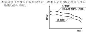

节省维护工时,装备基准值追踪周期设定功能 [PRO模式]
为追踪长期的环境变化(灰尘等)引起的投光量变化,可按照任意周期确认入光量,并自动对基准值进行重新设定。从而有助于减少维护工时。

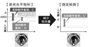

稳定检测微小物体、透明体的投光量可调节功能 [SET模式]
近距离检测、检测透明物体或小型物体等情况下,受光水平达到饱和时,可减少传感器的投光量,以实现稳定检测。 使用该项功能,对于以往需改变光纤及设定距离才能进行的检测,也可轻松进行设定。此外,以往只可按1个等级设定减光量,如今则可进行3个等级+自动设定的4类设定。 (从2007年12月生产的部分起。)

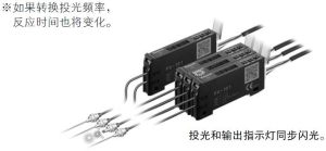

可进行防止相互干扰&设定中确认的投光闪光 [SET模式]
标准型FX-101□、长距离型 FX-102□可防相互干扰的最多台数分别为3台、4台。 设定防干扰时投光会闪光,因此设定的光纤一目了然。另外,不必像以前那样贴近安装放大器,即使放大器之间有距离也能发挥其功能。

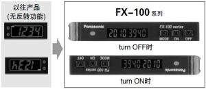

数字显示反转设定功能 [PRO模式]
可使数字显示的方向根据放大器的安装方向进行反转。

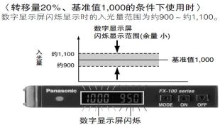

检测余量一目了然的基准值余量设定功能 [PRO模式]
可根据数字显示屏的闪烁确认相对于当前入光量的基准值余量。
