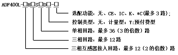

2.1 产品命名
注:1)产品由主模块、直接接入模块及互感器接入模块组成;
2)产品出厂按照模块组合的方式出厂;
3)产品组合可实现12路三相测量(3个单相可以折算成1个三相回路);

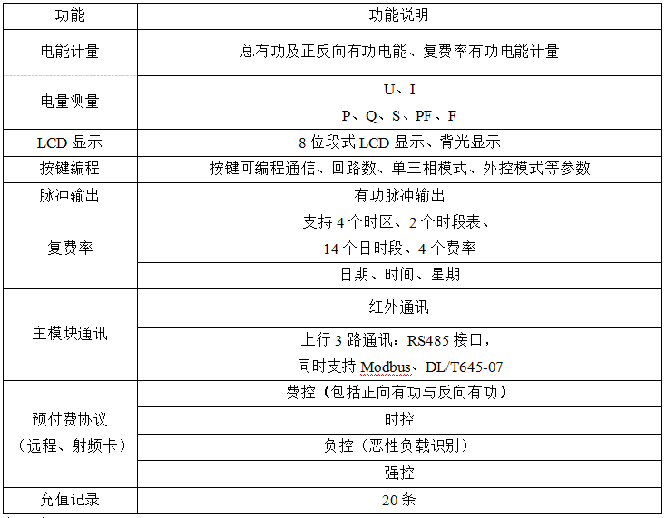

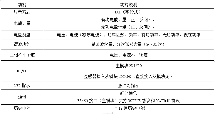

三、主要功能
3.1 预付费型
3.2 计量型

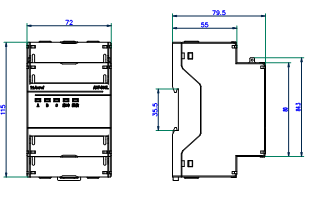

  5.1外形尺寸
主模块尺寸
从模块(直接接入或互感器接入模块)尺寸
