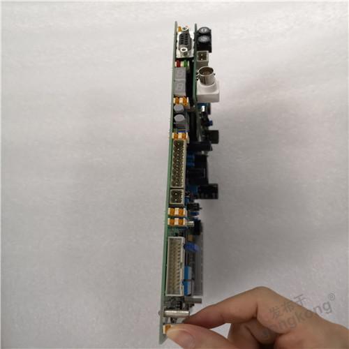

当前页面: 首页 >供求信息 >VMIC VMIPMC-5565
VMIC VMIPMC-5565
供稿:厦门雄霸电子商务有限公司 2020/12/2 15:03:22
0 人气:0
  • 型号:VMIPMC-5565
  • 数量:3
  • 制造商: 厦门雄霸电子商务有限公司
  • 有效期:2021/12/2 0:00:00
VMIC VMIPMC-5565
VMIC VMIPMC-5565
VMIC VMIPMC-5565
