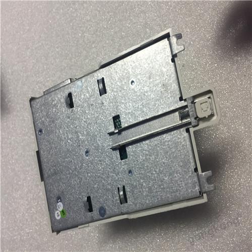

当前页面: 首页 >供求信息 >ABB DATX100 3ASC25H209
供稿:厦门雄霸电子商务有限公司 2020/12/5 10:45:09
人气:14
  • 型号:3ASC25H209
  • 数量:2
  • 制造商: 厦门雄霸电子商务有限公司
  • 有效期:2021/12/5 0:00:00
