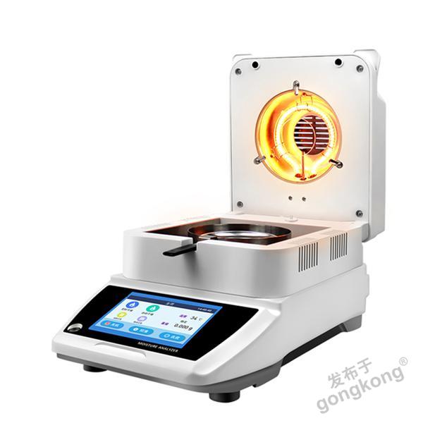

膨胀珍珠岩绝热制品水分仪符合国标GB/T 5486-2008无机硬质绝热制品试验方法》,其设计是依据烘箱干燥恒重法测定绝热制品的质量含水率。质量含水率是指试样在规定的温度条件下进行加热烘干,得到加热前后样品重量差与加热后的干燥样品的百分比。质量含水率测定仪以大功率环形卤素灯作为加热源,以规定的温度将膨胀珍珠岩绝热制品的水分蒸发掉,软件自动计算加热前后试样的重量差与加热后试样重量的百分比。

型号 JFMB12031
称重精度0.001g
称重阀值110g
含水率可读性 0.01%
称重传感器 德国进口HBM
数据传输接口 RS232
温度设置 室温-200增温1
干燥模式 自动 定时
样品直径 90mm
操作方式 触摸屏操作
无机硬质绝热制品实验方法
膨胀珍珠岩绝热制品属于无机硬质绝热制品,其检测质量含水率的试验方法符合GB/T 5486-2008《无机硬质绝热制品试验方法》,传统采用烘箱干燥称量的方式,较为复杂操作繁琐,需要人工计算。近年来,随着技术进步已经逐步采用卤素灯水分仪进行替代实验。根据膨胀珍珠岩绝热制品质量含水率的计算公式可以知道,质量含水率亦可称作回潮率。在仪器0.000g状态下,取10g左右敲碎的样品,平铺于样品盘上,盖上加热仓罩子,选择自动干燥,干燥温度输入120,接着选择干燥启动,仪器自动干燥完成测试后,自动锁定显示含水率。选择比例转换可切换各种参数,其中包括回潮率,即质量含水率。值得注意的是,如果温度过高导致膨胀珍珠岩绝热制品的粘结材料发生变化,则应适当降低膨胀珍珠岩绝热制品水分仪加热温度重新测试,直至得到粘结材料不发生变化情况下的质量含水率结果。
