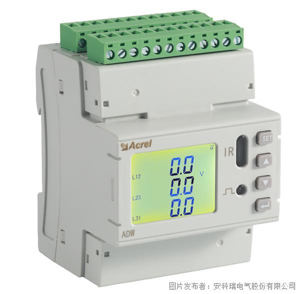

ADW2xx系列导轨式多回路电力仪表主要用于多个三相回路的全电参量测量,最多可同时接入四个三相回路的电流输入。物联网多回路仪表带漏电测温可直接或间接测量电压电流、功率、功率因数、相角、不平衡度、谐波等参数。
                                                                安科瑞物联网多回路仪表带漏电测温
1概述
