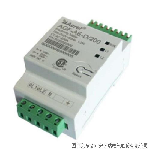

安科瑞太阳能光伏发电逆变器配套仪表
1 概述
在单逆变器系统中,太阳能光伏发电逆变器配套仪表直接与逆变器相连。如果您的变频器有一个内置的收入等级表(RGM;该变频器被称为收入等级变频器),您可以在 RGM 的同一总线上连接一个外部仪表。
2 仪表安装安装说明应说明所用的国家电气规范、ANSI/NFPA 70 接线方法。2.1 安装指南仪表通过 RS485 与变频器相连。交流电线规格:1.3 至 2.0 mm 直径/22-18 AWG 绞合线,600 V,THHN、MTW 或THWN 型。RS485 接线规格:电缆类型:至少 3 线屏蔽双绞线(可使用 4 线电缆)导线截面积:0.32-0.81 mm 2/24-18 AWG(可使用 5类电缆)
仪表被视为“连接设备",需要断开装置(断路器、开关或断路器)和过电流保护(保险丝或断路器)。仪表消耗 10-30 毫安,因此任何开关、断路器、保险丝和/或断路器的额定值由线规、电源电压和所需的电流中断额定值决定。
开关、断路器或断路器必须位于仪表附近且易于操作。
使用额定电流小于等于 20A 的断路器或保险丝。
当监测多条线路时,使用分组断路器。
断路器或保险丝必须保护标有 L1 和 L2 的电源端子。在极少数中性点有过电流保护的情况下,过电流保护装置必须同时中断中性点和不接地导体。电路保护/断开系统必须符合所有国家和地方电气规范。2.2 安装和连接仪表2.2.1 安装仪表1.仪表应安装在配电箱中2.将仪表安装在 35mm 的德国工业标准导轨上。
2.2.2 安装 CTs:1.合上电流互感器前,关闭交流电源。2.在待测导体周围安装电流互感器。分裂芯电流互感器可在导体周围打开3 次安装。可以在CT周围固定尼龙扎带,以防止意外打开。3.安装 CT,箭头指向网格,以便进行消耗或出口测量。电流互感器与电表包装在一起。2.2.3 连接仪表:如果要将仪表连接到变频器,请参阅下面的连接图
  1. 连接前确认电源已关闭。
  2. 将接地电缆穿过适当的导管和打开的断路器,并将其从 5 针接线板的 5 针连接到接地端子
  3. 使用 5 针接线板连接交流侧电线(仪表输入):
    a、将导线穿过适当的导管和打开的敲除器。
    b、松开 5 针接线板上的相应螺钉。
    c、将每根交流电线连接到相应的螺钉端子(针脚 1、2)。确认线条与仪表正面标签上的符号匹配。
    d、 将接地连接到针脚 5,将中性连接到针脚 3。
    e、 拧紧螺钉,确保电线完全插入且不易拔出。
    f、 将 5 针接线板插入电表的插座中,确保其完全固定在电表中。
  4. 将 CT 线连接到 4 针接线板(块 1):
    a、 将导线穿过适当的导管和打开的敲除器。
    b、 根据标签上打印的点连接蓝色和棕色导线:蓝色到针脚 1/3,棕色到针脚2/4。
    c、 将 4 针接线板插入仪表的插座中,确保其完全固定在仪表中5.将 RS485 双绞线连接至 4 针接线板 o(接线板 2):a、 将导线穿过适当的导管和打开的敲除器。
    b、 将导线连接到 A+和 b-端子,并将屏蔽连接到 G 端子。c、 将 4 针接线板插入仪表的插座中,确保其完全固定在仪表中
    6.将接线板端部止动块放回仪表侧面。
