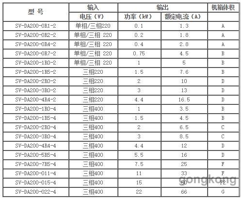

DA200高性能通用交流伺服系统是英威腾投入大量资源,倾力打造的明星升级产品,超群的速度响应、出色的定位精度、领先的抑振技术只为激发驱动控制无限潜能,实现伺服与人、机械和环境的完美和谐。
DA200速度响应频率高达2.0kHz,有多种高级算法,振动抑制能力强,目标指令跟踪速度快,定位精度高,内置电子凸轮及点位控制、龙门同步功能,产品已广泛适用于机器人、数控机床、锂电池卷绕设备、纺织机械、包装机械、印刷机械、注塑机、食品加工机械等自动化设备。DA200轻松实现快速、精准、顺畅、灵活的运动控制,环境适应性好,适用于各种行业、产业机械,尤其是高端设备和高速度、高精度应用场合。
当DA200与其它国内外一线品牌在同样的机器人、高光机、LED分光机、膜切机、精雕机、经编机等高速、高精设备中应用时,各项评测数据表明:DA200具备明显的性能、功能及性价比优势,技术水平国内领先,竞争力极为突出。
产品特点:
* 功率范围:0.1kW-22kW
* 输入电压:单相220V、三相220V和三相380V
* 速度响应高达2.0kHz
* 全闭环、电子凸轮、点位控制
* 具有在线/离线惯量辨识、高低频振动抑制、速度观测、扰动抑制等强大功能
* 可通过脉冲信号、总线通信等方式进行控制,支持EtherCAT、CANopen、MontionNET、Profibus-DP、*Modbus等通信协议
* 支持2500线增量,17位绝对值、20位绝对值、23位绝对值、16位旋转变压器编码器
