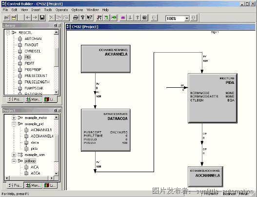

4.3 Control Builder
Control Builder通过其软件控制功能块库直接调用,组合,定义完成包括PID,顺序逻辑控制功能。如下图则是PID控制的一个实例。
图二
