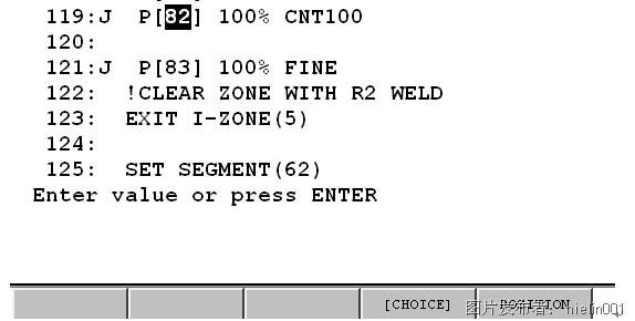

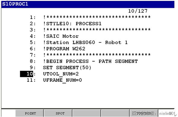

  1.2  焊接子程序S(X)PROC(X)命名,如S10PROC1,其中S10代表被STYLE10调用,PROC1即为焊接PROCESS
   1:  !******************************** ;
   2:  !STYLE10: PROCESS1 ;
   3:  !******************************** ;
   4:  !SAIC Motor ;
   5:  !Station RBS010 Robot 1 ;
   6:  !PROGRAM W261 ;
   7:  !******************************** ;
   8:  !BEGIN PROCESS - PATH SEGMENT ;
   9:  SET SEGMENT(50) ;
  10:  UTOOL_NUM=1 ;
  11:  UFRAME_NUM=0 ;
  12:  PAYLOAD[1] ;
  13:J P[1] 100% CNT100    ;
  14:J P[2] 100% CNT100    ;
  15:J P[3] 100% CNT100    ;
  16:J P[4] 100% CNT50    ;
  17:J P[5] 100% CNT50    ;
  18:L P[6:w261bs1115] 2000mm/sec FINE
    :  SPOT[SD=10,P=2,S=2,ED=10]    ;
  19:J P[7] 100% CNT50    ;
  87:L P[72:w261bs1245] 2000mm/sec FINE
    :  SPOT[SD=10,P=1,S=1,ED=10]    ;
  88:J P[73] 100% CNT80    ;
  89:J P[74] 100% CNT100    ;
  90:J P[75] 100% CNT100    ;
  91:J P[76] 100% CNT100    ;
  92:J P[77] 100% CNT100    ;
  93:  !END PROCESS - PATH SEGMENT ;
  94:  SET SEGMENT(63) ;

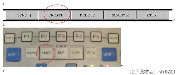

2.3 程序打开和创建
  直接按SELECT键,EDIT为当前编辑程序。
  选中目标程序后,按ENTER 键确认。
  在选择程序目录画面选择呈现编辑画面。
  创建程序按F2 CREATE

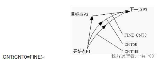

   2)位置数据类型
     P:一般位置
     PR[ ]:位置寄存器
   3)速度单位
     速度单位随运动类型改变,Joint类型速度从1%100%Linear类型速度从1 2000mm/sec
   4)终止类型
       FINE:

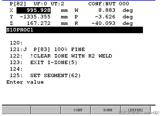

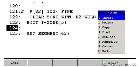

2.5 修正点
1 示教机器人到需要的位置
2 SHIFT+F5 THUUCHUP
3 要插入点按NEXT键显示F5 [EDCMD]
Insert 从程序当中插入空白行
Delete 从程序当中删除程序行
Copy 复制程序行到程序中其他地方
Find 查找程序元素
Replace 用一个程序元素替换另外一个程序要素
Comment 显示注释
Undo 撤消上一步操作
4 显示点的数据,,默认的显示是通用坐标系下的数据,如下图。

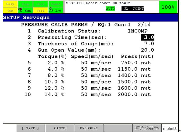

3机器人基本配置

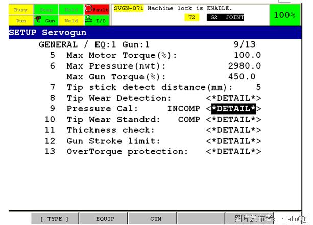

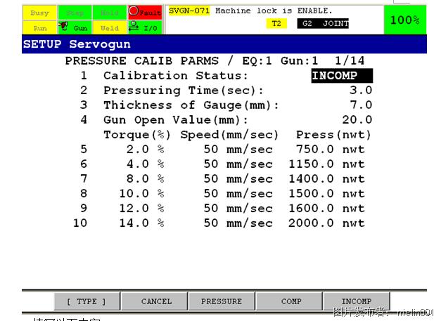

3.1 焊枪压力标定
MENUS SetupServo Gun
选择<*DETAIL*> (第二行)ENTER (没有标定会现实INCOMP
选择Pressure cal 后的<*DETAIL*>ENTER
→填写以下内容:
[Pressuring Time (sec)] = 2.0  加压时间2"
[Thickness of Gauge (mm)]  压力计厚度请如实填写
[Pushing Depth (mm)]  压入深度,填20mm
[Gun Open Value (mm)]  标定时枪口每次张开的大小
尝试输入适当的扭矩值,从低扭矩开始(5%);直到到达匹配的压力
      SHIFT-[F3: Pressure]
→填入压力值
→所有扭矩测量完毕后点击-[F3: comp]
→运行程序 TW_SETG1 (宏)使本目录下Tip wear standard COMP

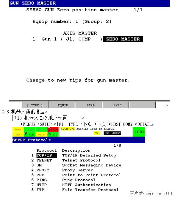

3.2 焊枪零位设置
MENUS0SYSTEMGUN MASTER
BZALFUNCTION0POWER CYCLE(清除报警,否则机器人无法运动)
把焊枪上下电极杆开到相碰按下(该点即为焊枪零位)
SHIFT+EXEC(记入)

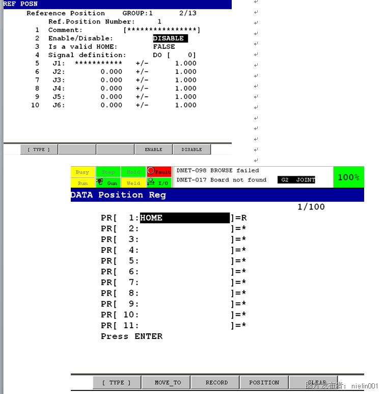

2DEVICENET网络设置
MENUSI/O[FI] TYPE下页DEVICENET
选择82[F3] DIAG[F3] BROWSE
(必须在ONLINE状态下光标移到63波特率为125)
机器人自动查找QUERYPOLL
ADD-SCANADD-DEF重启
将机器人示教到相应位置
在寄存器中记入位置值

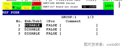

MENUSSETUP下页REF POSITIONDETAIL
SHIFT+RECORD
在位置寄存器中记入位置值
MENUS→下页→DATE→下页→POSITION REG
PR[1] SHIFT+RECORD
