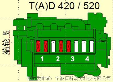

                                                         沃尔沃柴油发动机缸序号
1#缸排气阀正在关闭,进气阀正在打开,意思就是进、排气阀杆都不能动的时候,可调整白色标记气阀;发动机再旋转360度后可调整红色标记气阀。

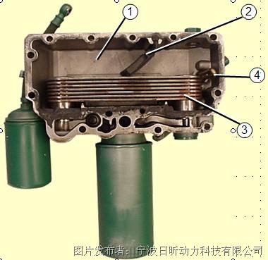

                                         沃尔沃柴油发动机润滑油冷却器 - TAD 5 / 7
1. 润滑油冷却室,2. 橡胶隔板,3. 热交换单元 (D5),4. 发动机加热器 (可选),

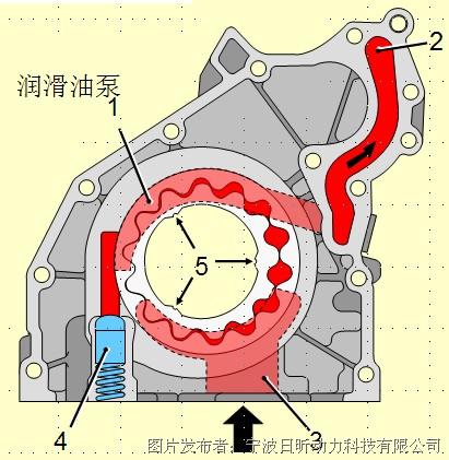

                                         沃尔沃柴油发动机润滑油泵 /机油冷却器
沃尔沃柴油发动机润滑油系统:1. 内齿轮,2. 输送室(到机体),3. 吸入室,4. 安全阀(开启压力10 +/- 1 bar),5. 偏心轮,D5和D7的润滑油泵从外观看都是一样的,当它们有不同的旋转高度和流量 D5 旋转宽度: 8.7 mm 流量: 50 l/min,D7 旋转宽度: 14.5 mm,流量:90 l/min (在2500 rpm),

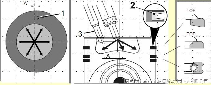

                                            沃尔沃柴油发动机活塞冷却喷嘴
活塞冷却:活塞冷却由润滑油喷射到活塞内部顶端来实现。活塞冷却喷嘴由塑胶制成并安装在主轴承座上。

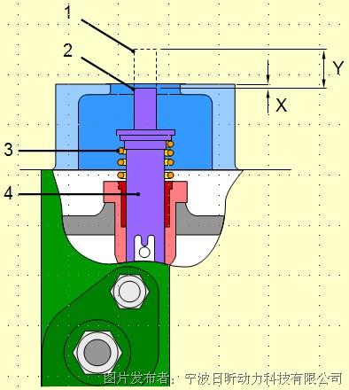

                                              沃尔沃柴油发动机油门控制杆位移
1、满负荷+过度起动油门(Y),2、停机位置,3、压力弹簧,4、油门控制杆。

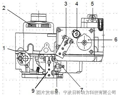

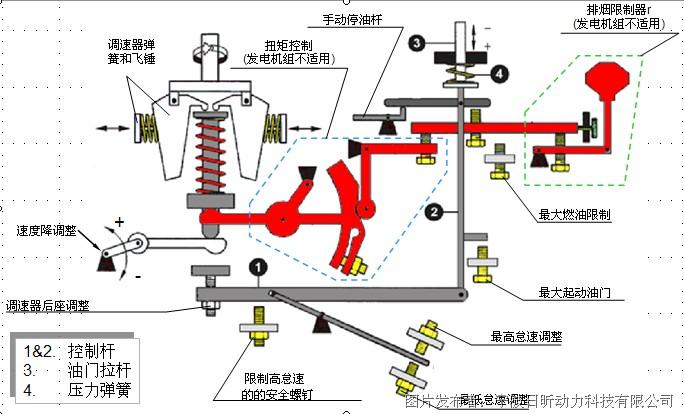

                                                   沃尔沃柴油发动机调速器
                                              沃尔沃柴油发动机调速器外观
1.速降调节,2.调速器驱动齿轮,3.停机杆,4.3针接头,为额外的燃油起动电磁阀(不适用于发电机组用发动机),5. 连接到冒烟限制器的增压压力管(不适用于发电机组用发动机),6.额外的燃油起动电磁阀(不适用于发电机组用发动机),7. 高怠速调节,8. 低怠速调节,9. 油门杆。
