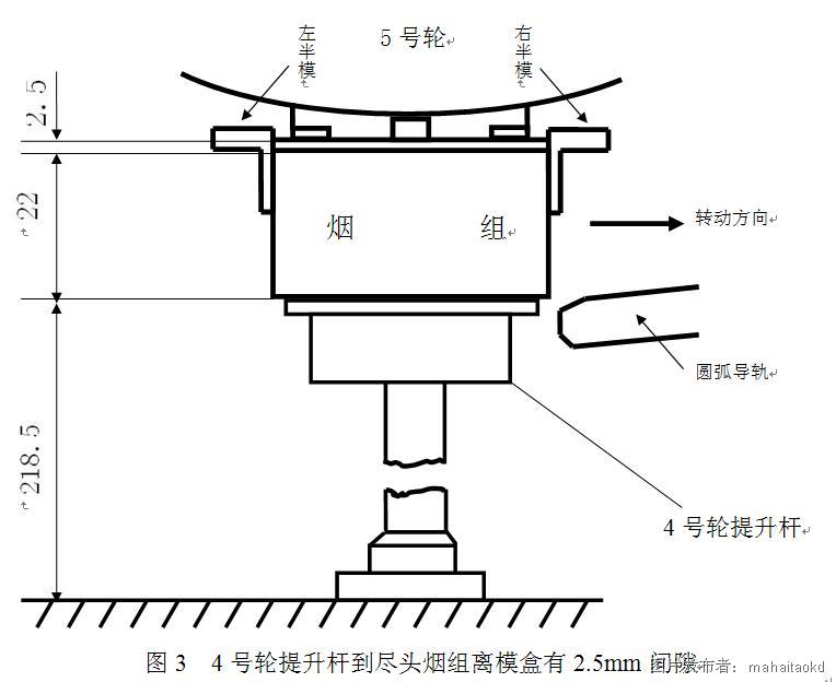

GDX2 5号轮等分装有8组模盒,作用是完成商标纸的折叠和包装,其轮轴呈水平安装,转动方向为逆时针,并间歇运动。
检查发现,烟支错乱排列的烟包,主要出现在烟组刚到达5号轮及5号轮刚开始转动的过程之间。并且认为在这一过程中,只有结构上的不合理或烟包同时受到挤压,烟支才有可能移位,发生排列变化。
3.1原因分析之一
烟组从4号轮到达5号轮的过程,是烟组由下向上提升的过程,烟组由4号轮提升推杆将烟组从4号轮模盒中推出,烟组首先进入过桥模盒。在过桥模盒的上方有一张等待包装的商标纸,商标纸的上方是反相叉形推板,4号轮提升杆继续上升,反相叉形推板与其同步,将贴着商标纸的烟包一起带入5号轮。在这一过程中烟组和商标纸有一个撞击过程,烟组上平面会和商标纸发生瞬时冲击。
分析认为:烟组在向上提升过程中虽然和商标纸有一撞击过程,但是这种撞击只会使烟支变形,而不会发生烟支移位。实际上出现烟支排列错乱的烟包没有产生烟支变形,这一过程产生烟支移位的可能可以排除。
3.2原因分析之二

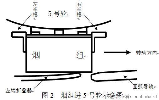

当烟组被提升到达5号轮模盒时,在其左侧的左端折叠器开始向右运动,其上平面铲入烟组的底部,起到烟组高度定位和托住烟组作用。然后其两侧折叠器进行商标纸短边折叠,同时5号轮开始逆时针转动。(见图2)这一过程中,左端折叠器向右运动,其底板铲入烟组底部时,对烟组有一股推挤力。尽管烟组表面已裹上铝箔纸,但这股推挤力不可忽视。
5号轮
分析认为:在机组的其它部位上,在对烟组的包装折叠过程中,折叠器或者推烟板对烟组表面推挤现象同样存在,只要结构合理,烟支不会发生移位。这一过程产生烟支移位的可能也可以排除。
转动方向
左端折叠器
 3.3原因分析之三
4号轮提升杆上升到尽头,其上平面、左半模、右半模及左右半模的底面组成5号轮模盒的内腔,5号轮模盒的内腔尺寸大小是烟支排列发生变化的关键。4号轮提升杆上升到尽头,其上平面离台面218.5mm。实测符合设计要求,在这个位置上测量提升杆上平面与5号轮模盒底面尺寸是24.5mm,而这时裹上铝箔纸的烟组厚度加一张商标纸的厚度是22mm,这样烟组的厚度比提升杆上平面到模盒底部的尺寸小2.5mm。(见图3)也就是说烟组到达5号轮模盒后,与模盒间存在2.5mm间隙。在宽度方向上,烟组的宽度加两边商标纸厚是55.4mm,而模盒的宽也是55.4mm,烟包和模盒在宽度上无间隙。经计算烟包和模盒在厚度方向上如果有2mm间隙,烟支就可以在模盒内产生移动。现烟组在模盒内有2.5mm间隙,烟支在模盒内存在了移动的余地。特别是烟组受到高速冲击、挤压,烟支更加容易移位。5号轮高速转动,在离心力作用下,烟支被挤到一边,烟包内烟支更容易出现7-7-6排列。(见图1
分析认为:模盒内腔尺寸过于大于烟组尺寸,是烟支排列错误的关键。改小模盒内腔尺寸,使模盒内腔尺寸和烟组外形尺寸更合理匹配,是解决烟支移位的关键。

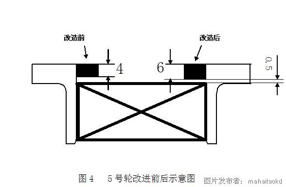

4 改进实施
5号轮模盒由右半模和左半模两个零件组成,共8组。由于反相叉形推板、左端折叠器、圆弧导轨结构盒,5号轮在高速转动的情况下,稳固地夹持烟组进行商标纸折叠。
分析后认为:要解决烟组在模盒内2.5mm的间隙,有两种方案。
方案一:增加4号轮提升板上平面的厚度,将烟组向上推高,减小烟组和模盒间隙。
如果采用这一方案,同时要提高左端折叠器托板的高度和圆弧导轨的位置,难度较大。而且改变圆弧导轨的位置又涉及到5号轮位置,从机器的结构上分析,设备使用单位不可能进行如此大规模结构上改造。这一方案可以排除。
方案二:增加模盒内腔底部厚度,缩小烟组和模盒间隙。
烟组内烟支排列为7-6-7。经计算,如果模盒厚度大于烟组厚度2mm,烟支就可能在模盒内产生移位。为了保证烟支在模盒中不产生移位。并且在运动过程中烟支不受到外力损伤,决定将模盒底部加厚2mm。使烟组和模盒之间只留有0.5mm间隙。(见图6)模盒底部厚从原来的4mm增加到6mm
经过认真的结构分析,模盒内腔增加厚度后,不涉及其它相关零部件,其它机构不需要再作任何变动。零件加工、安装调整、原工作量不变,零件厚度增加后其强度提高,反而增加了零件使用效果,一举两得,作用可靠。

    设备改造后,分别将机组的车速设定在350包∕分和380包∕分两种速度。抽查结果相同(见下表)
机台号
抽查牌号
抽查批次
抽查总量
(盒)
不合格数量
(盒)
不合格
百分比%
6
红杉树(紫树)
10
500
0
0
10
红杉树(新硬)
10
500
0
0
3
红杉树(新醇)
10
500
0
0
5
红杉树(硬蓝)
10
500
0
0
1
一品梅
10
500
0
0
6 结束语
本次改进方案的实施,排除了烟包烟支排列错乱情况,解决了生产中急需解决的问题,产品包装质量得到保证,对提高后序工艺质量的稳定性起到了重要作用
